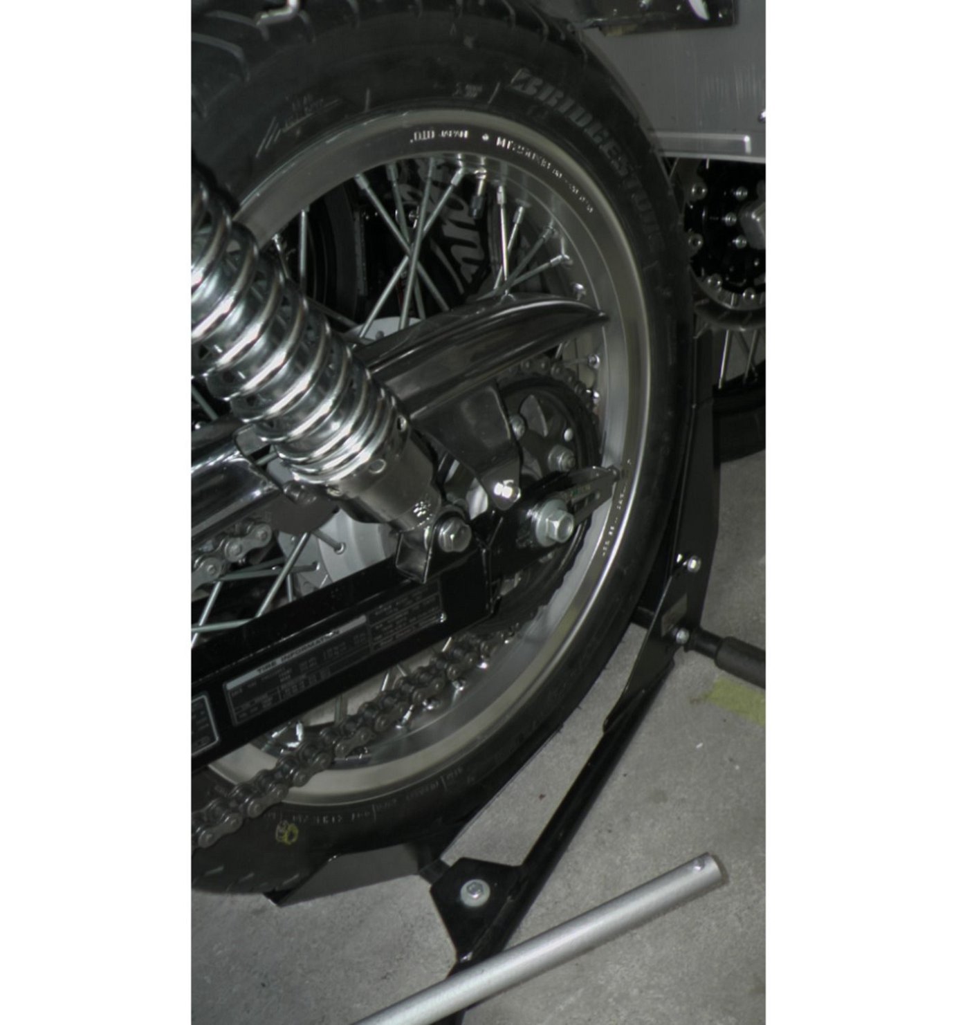

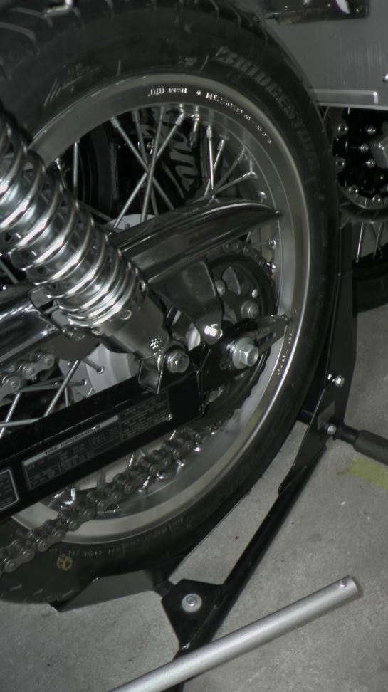

Hinten ist in der Wippe gesichert:

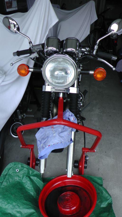

Vorne im Steuerkopf Frontheber:

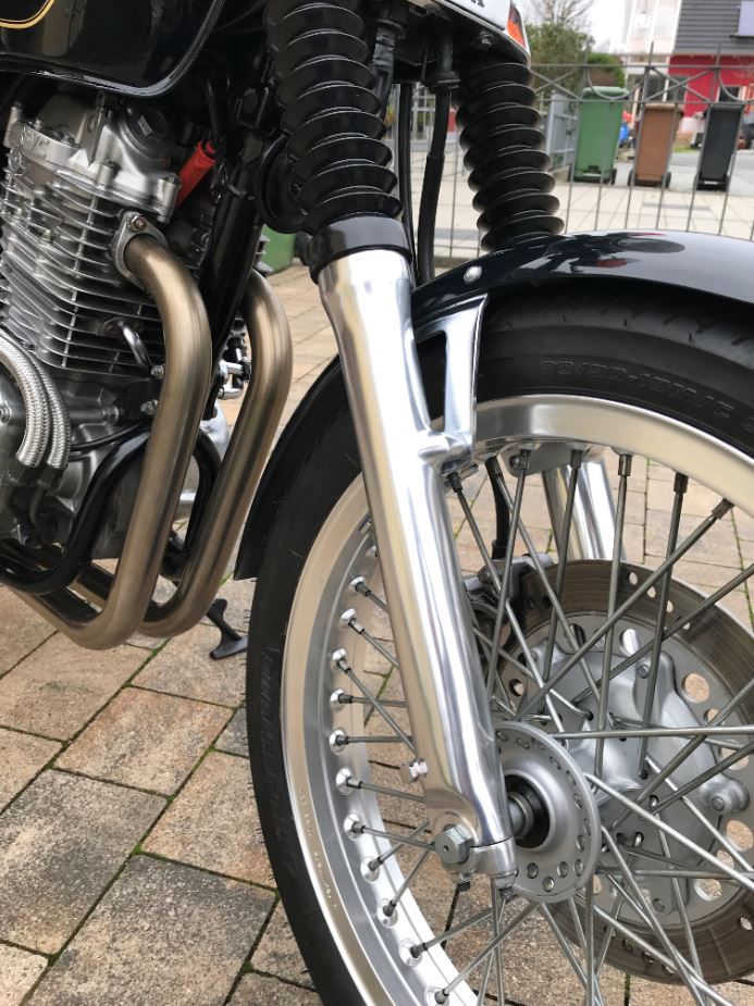

Fertig:
