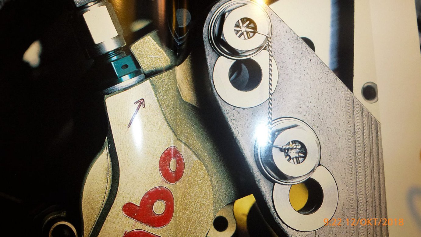

letzten Sonntag Morgen hat plötzlich die Bremswirkung vorne nachgelassen.
Leckage war nicht zu sehen also bin ich ganz vorsichtig heim gefahren.
Ok: Bei der Restaurierung an der Bremspumpe gespart, selber dran schuld
Reparatursatz und gleich auch eine Stahlflexleitung bestellt.
Heute, bei der Reparatur isses mir eiskalt über den Rücken gelaufen.
Eine der beiden Befestigungsschrauben des Sattels an der Gabel fehlte komplett und die andere war lose und der Sattel hatte sich um die noch vorhandene Schraube aus seiner Postion herausgedreht.
Ich bin mir 100% sicher die Schrauben mit dem richtigen Drehmoment angezogen zu haben, und trotzdem passiert sowas.
Die neuen Schrauben werde ich zur Sicherheit einkleben und vor jeder Fahrt checken.

Stahlschrauben in Alu einkleben ist keine gute Idee.
Nach zweimal raus und reinschrauben ist das Alugewinde verschlissen.
Nimm Sicherungsdraht.

Ich habe vor kurzen den alten Bremssattel gegen einen überholten Bremssattel ausgetauscht und da waren schon die Schrauben mit Schraubenkleber gesichert.
Ich habe nachdem ich das Gewinde gereinigt hatte die Schrauben mit Loctite "halbfest" gesichert.

Ich nehme das blaue, halbfeste Zeug.

Sowas ähnliches ist mir zu beginn meiner XBR- und Schrauberkarriere auch mal passiert. Irgendwann unterwegs hat es bei Bodenwellen immer geklappert. Da waren beide Schrauben lose, und der Bremssattel bommelte hin und her. Ich war dann aber furchtbar schuldbewusst, weil ich die ziemlich sicher schlicht und einfach nicht ordentlich festgedreht hatte.
Danach immer ordentlich gemacht. Nie wieder locker gewesen, auch ohne irgendwelche Sicherungen.
Also keine Panik, eigentlich sollte das halten, wenn man sauber gearbeitet hat
Daniel
