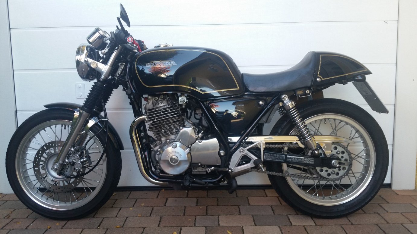

Moin. Da ich an der Clubman den Scheinwerfer und auch die Instrumente etwas tiefer gesetzt habe, könnte die Tachowelle nun etwas kürzer sein. Wirft schon einen unschönen Bogen im unteren Bereich. Jetzt habe ich gesehen, dass di Welle der Honda CB 500 PC 26 ca. 50/60mm kürzer ist . Leider kann ich nicht sehen, ob die Anschlüsse passen. Gibt's Erfahrungen?

Könnte passen, denn die Anschlüsse sehen gleich aus. Aber die Welle könnte aber auch ca. 100mm kürzer sein!!

Moin. Laut Katalog Polo sollten es 70mm wemiger und um dieses Maß habe ich die Instrumente tiefer gesetzt. Und die Welle kostet bei Polo 6,95€. Habe ich mal bestellt. Leider 10-14 Tage Lieferzeit.

Tachowelle ist da und passt perfekt.
