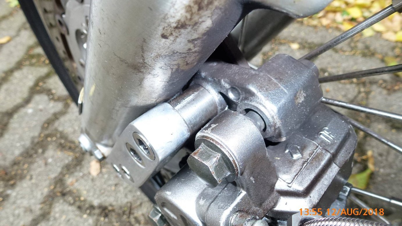

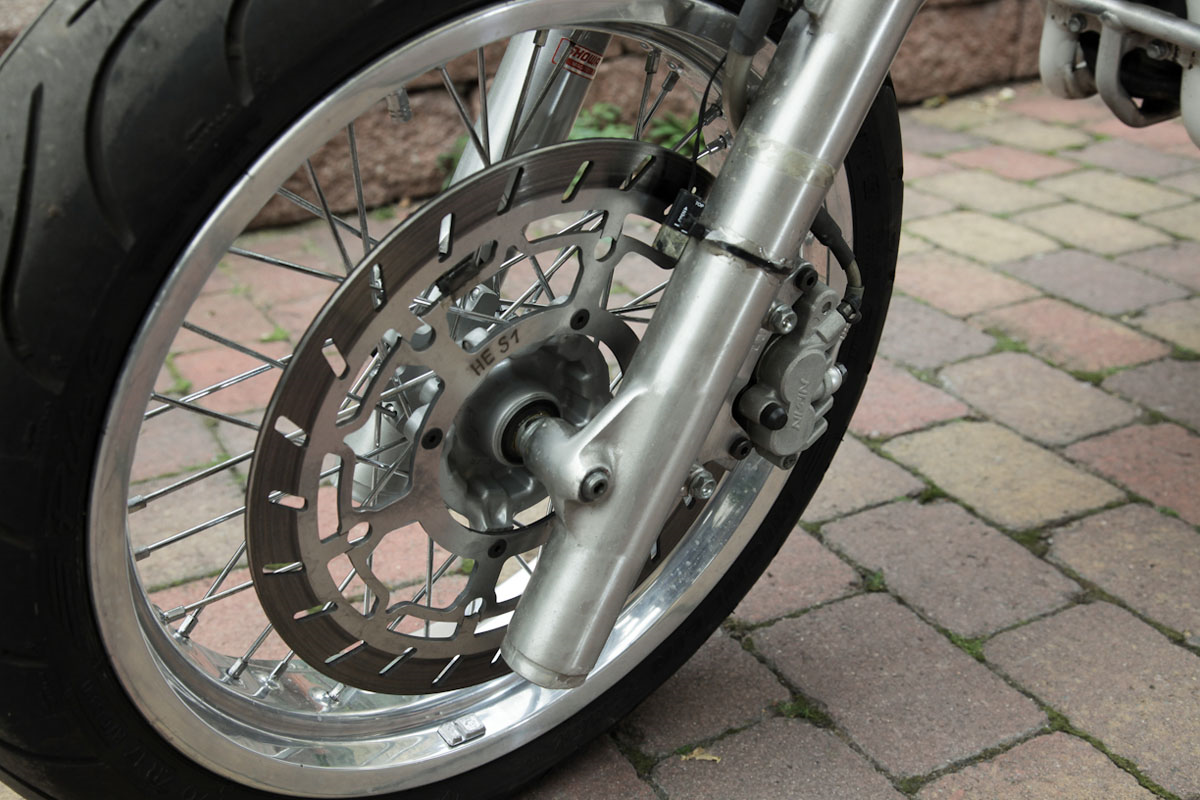

mach es selber.
Nachtrag: Ich habe noch mal an der XR600 nachgeschaut, (Bild drei)die hat auch eine 320 mm Scheibe.
Auf den ersten Blick könnte er passen, aber nie ausprobiert.
Fertig gekauft.
Wo?
Bei Ralf Wetzmüller
ch

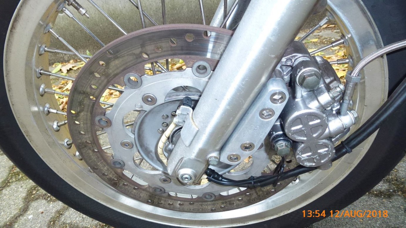

ich mach Dir morgen ein Foto meiner GB, die hat eine 320 Scheibe mit Orginal SatteL:

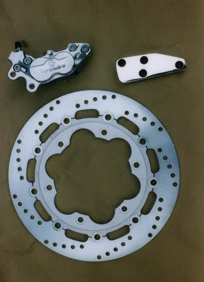

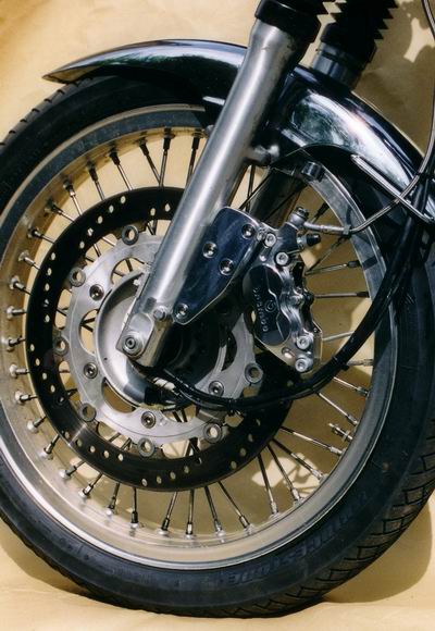

1998 umgebaut, .
EBC Bremsscheibe für Honda NTV

Danke für die Bilder! Das sieht so aus wie ich es mir vorgestellt habe. Ist der Sattelhalter selbst gemacht?
Re: Größere Bremsscheibe XBR
14 Aug. 2018 13:11
Ja,
beachte beim Nachbau das sich der Winkel des Sattels ändert.
