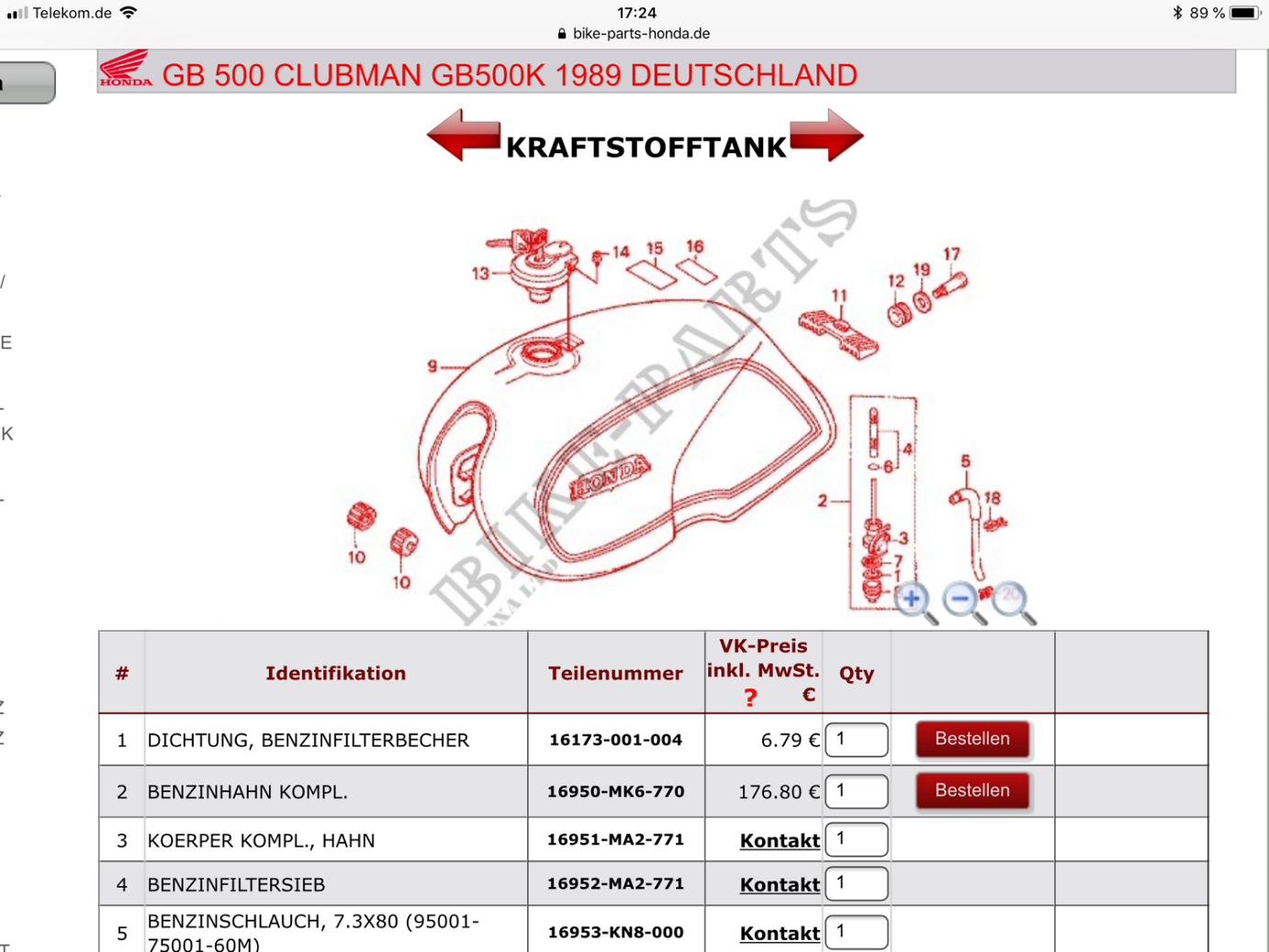

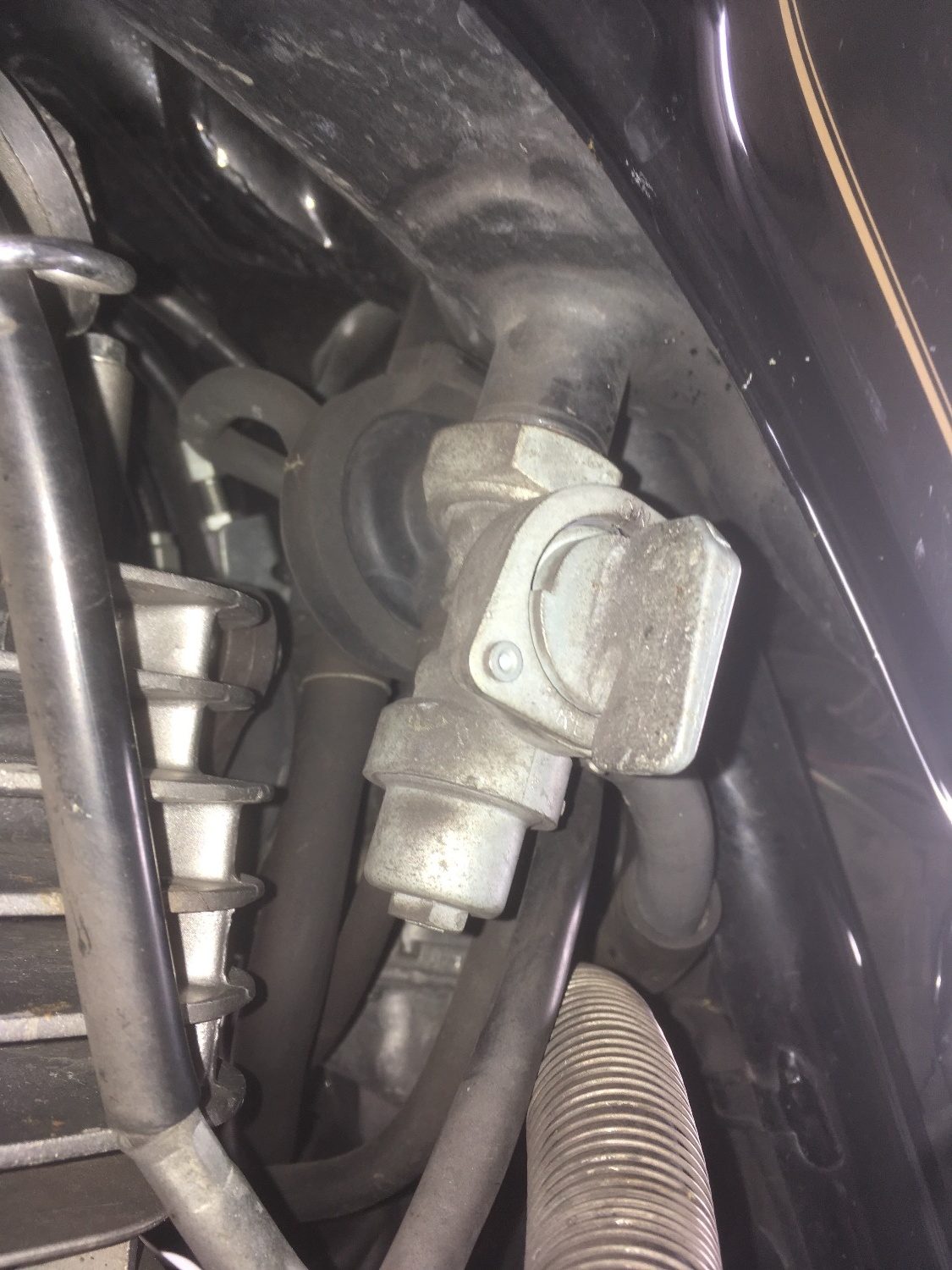

... gestern bin ich beim Umschalten auf Reserve leider wegen mangelnder Kraftstoff-Zufuhr 2-Mal stehen geblieben und nur nach „Schwenken“ und „am Hahn drehen“ wieder ein paar Meilen weitergekommen - dann konnte ich wieder volltanken
- NEUER HAHN = 140 € :woohoo:
- was kann das sein ?
Muss den dann mal bei Gelegenheit ausbauen und checken, ob ich einen Fehler finde.

Ausbauen, säubern und alles wird Gut.

Könnt sein, dass dein Hahn im Reservekanal undicht geworden ist, Grantie is aber abgelaufen
. Möglicherweise merkst du so nicht, dass du längst auf reserve schalten müsstest.
