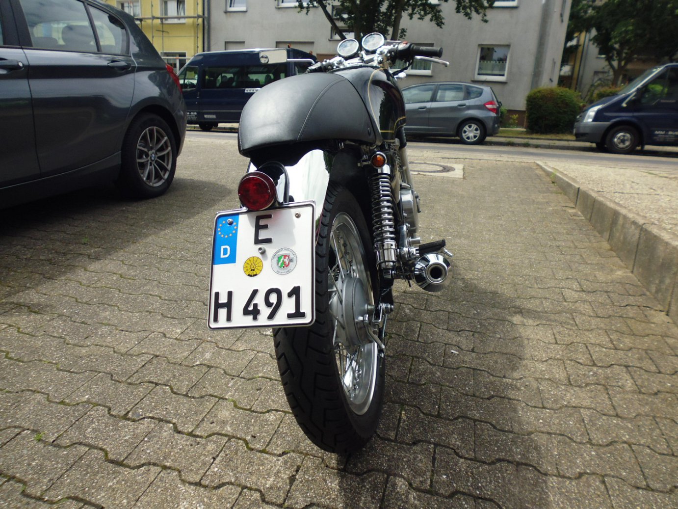

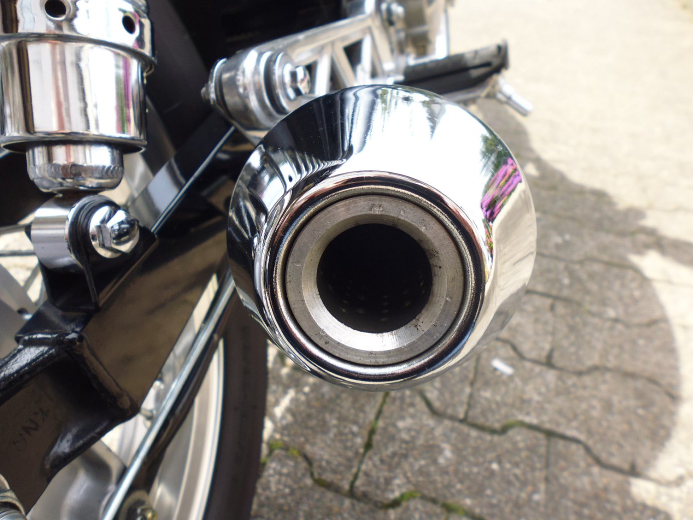

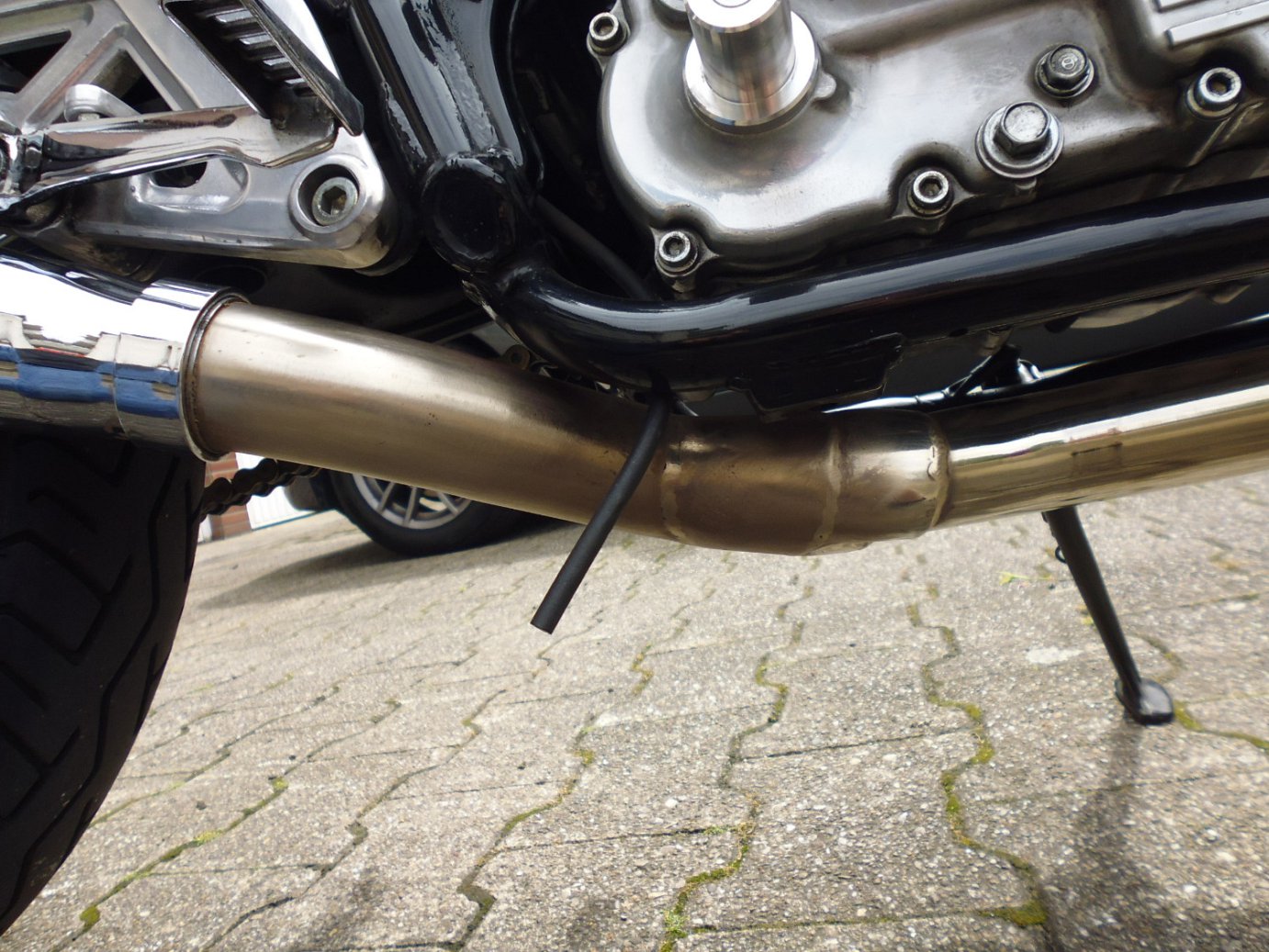

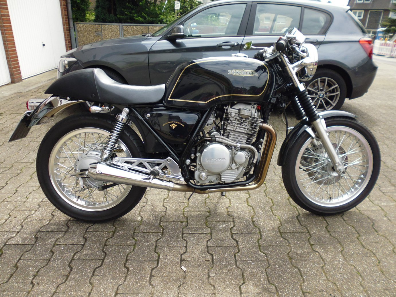

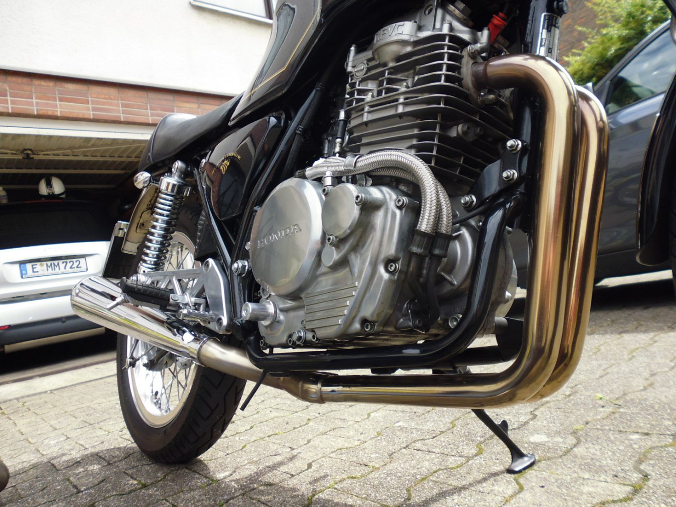

Ich versuche mal Fotos hochzuladen wie das jetzt aussieht.
