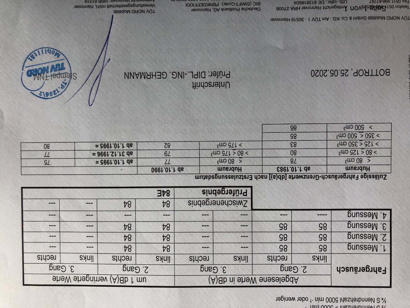

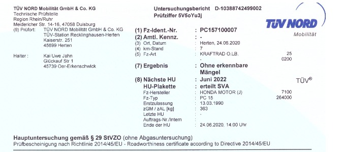

Nur mal so als Anmerkung: Ich hab den ganzen Spaß gerade hinter mir. Wenn Du das eintragen lassen willst, dann kostet Dich der Spaß mindestens 600€ und sollte Dein Moped nach dem 1.10.1990 das erste mal zugelassen sein - dann kannst Du direkt damit aufhören.

galaktischer-schleim schrieb: sollte Dein Moped nach dem 1.10.1990 das erste mal zugelassen sein - dann kannst Du direkt damit aufhören.
Es gibt mit Oktober 1980 noch ein zweites relevantes Erstzulassungsdatum mit viel mehr Eintragungsfreiheiten in jeder Beziehung.
Generell für die Leute die jetzt gleich mit dem Hinweis auftauchen, daß aber in ihren Papieren der Passus "wie vor 1989" drin steht. Das ist nicht relevant und es gilt wirklich nur das tatsächliche Erstzulassungsdatum. Dieser Eintrag ist heute vollkommen unbedeutend und war im Rahmen der Übergangsbestimmung nur notwendig für die Erstzulassung bis 2003 einer ohne Erstzulassung unverkauften stehengebliebenen Kiste. Wenn ein Moped einmal zugelassen war, hat der Eintrag (wie vor 89) absolut keine zulassungsrechtliche/eintragungsrelevante Bedeutung mehr. Auch die Abgasuntersuchung ist für ein später gebautes Fahrzeug bei der HU genauso nötig.

Es geht bei dem Datum 1.10.1990 um die Fahrgeräuschmessung.
Ich habe den Eintrag „gilt vor dem....“ auch drin. War letzte Woche beim TÜV ,auf die ASU wurde auf Grund des Eintrags verzichtet.
