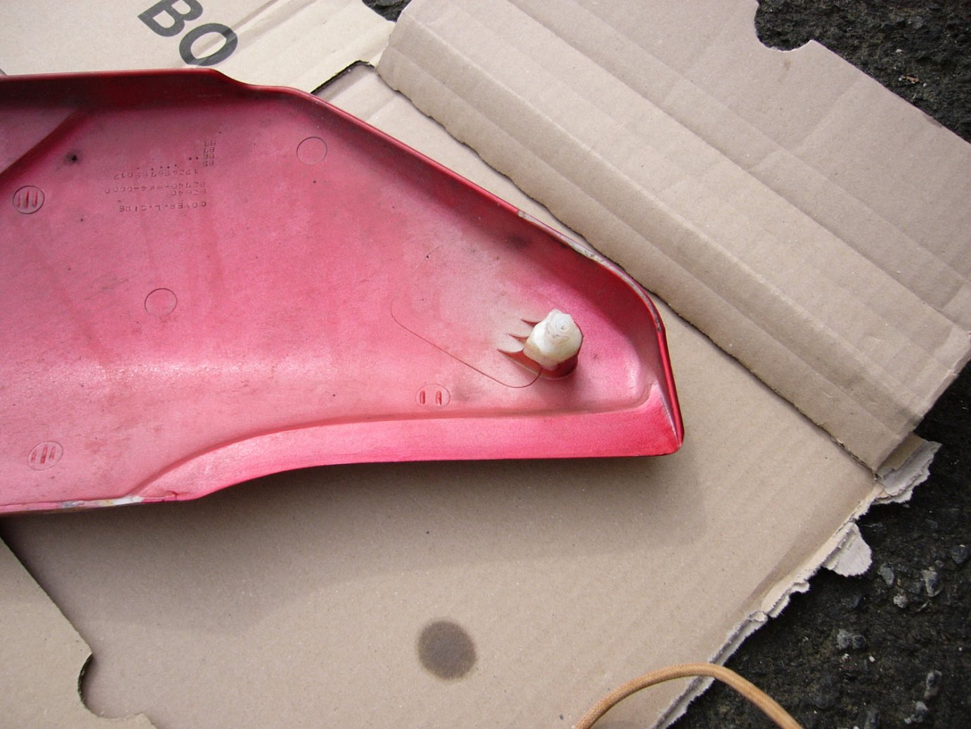

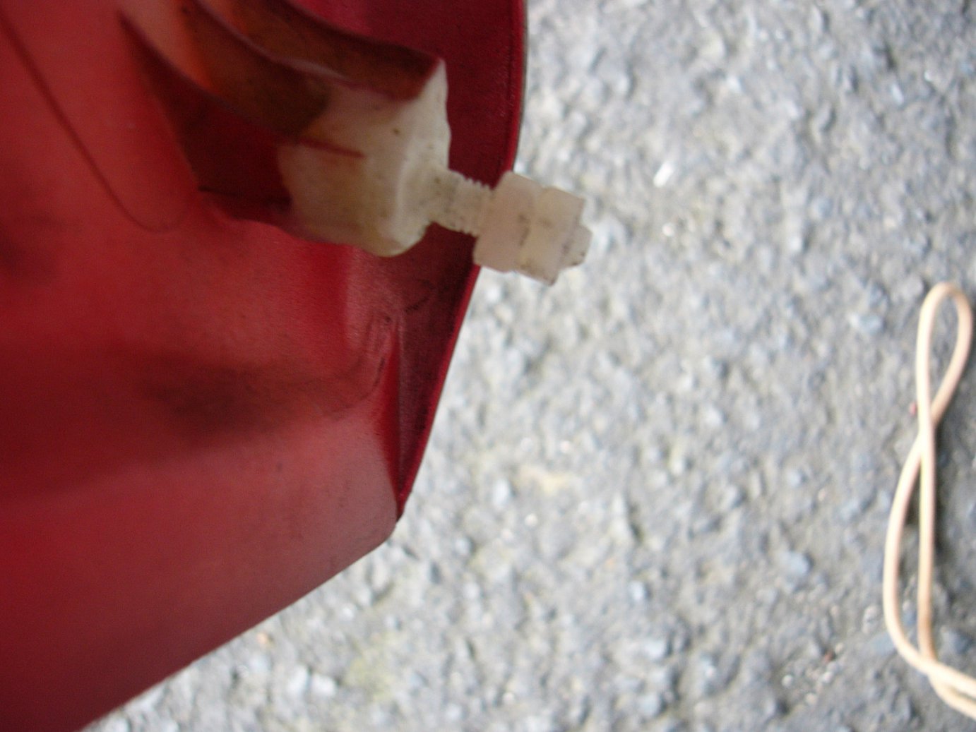

Siehe Anhang: Nylon-Schrauben und Zweikomponenten-Kleber; Kunstharz geht auch,

11 Apr. 2018 22:15 - 11 Apr. 2018 22:17Siehe Anhang: Nylon-Schrauben und Zweikomponenten-Kleber; Kunstharz geht auch,
W_St
Diese Nachricht enthält vertrauliche Informationen.
welche Größe hat die Schraube? (nur wenn due es noch direkt weißt)
