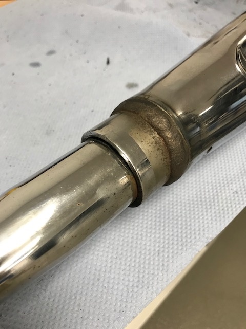

Vielen Dank für den ersten Hinweis. Sorry, für die fehlenden Bilder.
Hier die Bilder auf denen ihr die Verbindung besser sehen könnt.
Bin vorsichtig, weil sich der Topf überhaupt nicht bewegen lässt - aber so auch dicht ist.

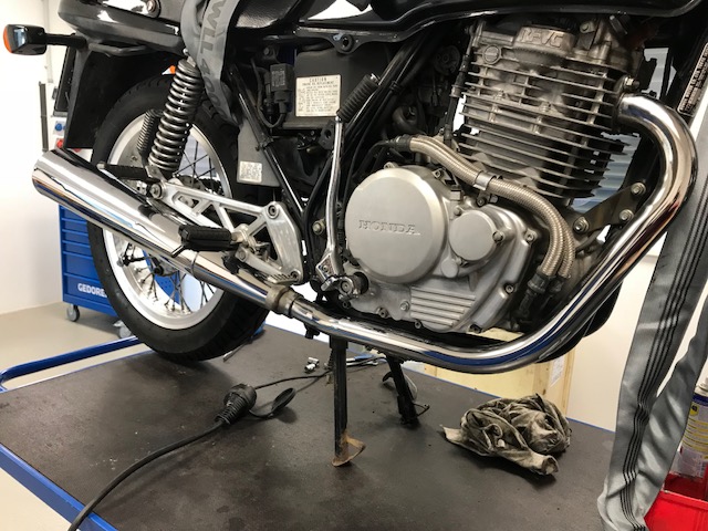

Kann leider nicht erkennen was das für eine Auspuffanlage sein soll. Gibts evtl. auch ein Bild des GANZEN Auspuffs?

Jetzt machst Du mich neugierig. Dachte, es wäre noch alles original

Ok.
Ich behaupte mal, dass dies die einteilige Originalanlage ist, wenn ja, geht das nicht auseinander.
Allerdings würde ich mal abwarten, ob einer der XBR-Silberrücken meine Aussage bestätigt hier.

#64085
Vielen Dank für die Erklärung. Macht insofern Sinn, dass es an dem Übergang auch keinerlei Platz für eine Dichtung gibt. Ist nur ein minimaler Spalt. Und bestätigt die Vermutung, dass alles noch original ist. So soll es bleiben. Also nix mit Edelstahl-einfach weiter und besser pflegen.
Mich haben nur die Explosionszeichnungen im E-Teilhandel grübeln lassen.

Sieht für mich auch aus wie die Originalanlage der letzten Baujahre. Bei der lassen sich nicht ohne weiteres die Schalldämpfer vom Krümmer lösen.
Anbei ein Foto einer 88er XBR mit Originalauspuffanlage.

Ja das ist die geschweißte einteilige Anlage. Ratschlag gut Pflegen - nix machen -
Wenn Du da andere Krümmer anschweißen willst, dann am Mopped angebaut , anpunkten wegen der Lage und Schweißen mit Edelstahlschweißmaterial und die Schweißstelle nachher gut silbern lackieren damit es nicht rostet, weil der Chrom vom Auspuff ein Stück abbrennt...

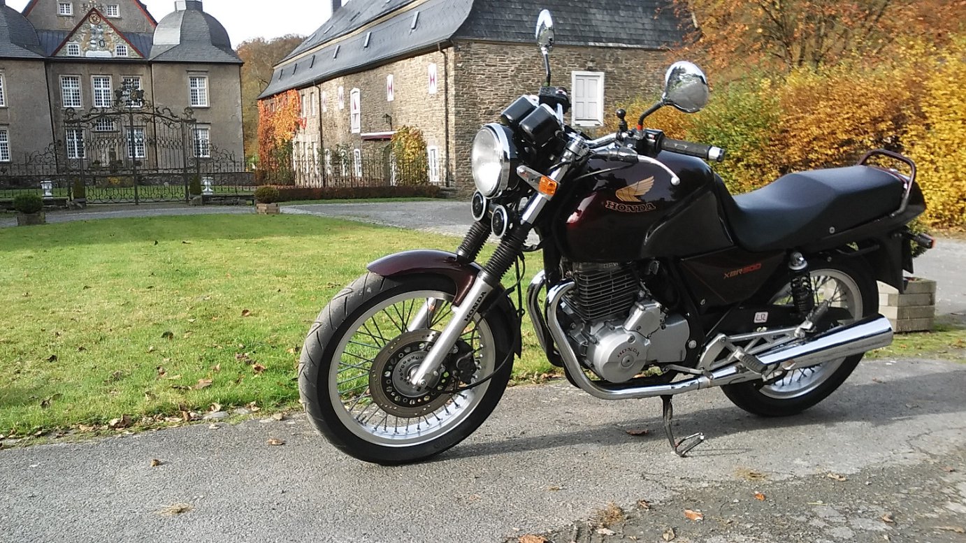

Die Kiste (vor allem der Auspuff) sieht doch noch chic aus. Den würde ich in dem Zustand gerne haben und verbauen.
Wenn man pingelig ist und man den so schon ordentlichen Zustand noch verbessern will würde ich zB eher die Hauptständerwelle tauschen, weil das Hinterrad auf der Erde steht. Evtl. ist zusätzlich auch das Horn verbogen.
Die Fußraste vorne.
Ich finde zB auch, daß die Kettenspannerschraube sehr weit draussen steht, vielleicht deshalb die Kette schon am Ende sein könnte.
Bilder können ja täuschen und wie gesagt an Krümmer/Auspuff, zumindest auf dieser Seite, würde ich erst viel später denken.
Viel Spass noch.

Ich finde den Zustand der Krümmer auf den Bildern eigentlich auch noch recht akzeptabel.
Harri, wenn die Einstellschrauben wie auf dem Foto weit heraus stehen, ist das doch eher ein Zeichen dafür, dass man die Kette noch um einiges nachspannen kann. Also eher ein Hinweis, dass Diese noch in Ordnung ist.

das Bild täuscht übrigens - das Hinterrad hat 2-3 cm Luft. Dann sollte noch nichts verbogen sein?

Bei meiner sind es auch knapp 3 Zentimeter.

Jungs, mit dem Kettenspanner habt ihr natürlich recht, Tschuldigung, ich hab derzeit viel zu tun, weil bei mir Saison ist. Es war gestern spät und ich habe gerade einen anderen moderneren Honda Einspritzer Einzylinder am Wickel mit umgekehrter Mimik, also einen Kettenspanner der die Achse nach hinten zieht und sich andersrum am Rahmen abstützt.
Mea Culpa.
Ich will hier überhaupt nicht mosern und keine Pferde scheu machen. Ich glaube Dir auch gerne, daß Du mit dem Hinterrad in der Luft bist und deshalb habe ich oben schon geschrieben, daß Bilder täuschen können. Das Ständerhorn steht m.M. im Trittbereich normalerweise auch etwas höher als es auf dem Bild den Eindruck macht. Ich kenne dafür als häufige Ursache/n halt entweder weiches Horn (kurz vorm abbrechen) und/oder tiefstehendes Moped bei ausgejackeltem Ständerrohr. Aber wenn das Hinterrad schon höher steht, als es m. M. auf dem Bild erscheint, warum soll dann nicht auch das Horn dann höher stehen.
Bei der Gelegenheit, ich muß es auf alle Fälle erst noch ausprobieren, aber ich habe von jemandem, der sonst eigentlich im Leichen schminken relativ fit ist, daß es bei ausgegrautem Kunstoff auch helfen soll, den Kunststoff mit einem Föhn warm zu machen. Das Kunststoffpflege/Einölen/WD40/Waffenöl/Bremsflüssigkeit "beschmieren" ist ja auch nicht so richtig von Dauer.
Meine grauen/ schwarzen Kunststoffteile sind aber im Moment in der Scheune und da komm ich momentan nicht hin. Wenn jemand irgendein "ergrautes" Teil gerade zum Wegschmeißen (also erstmal bloß nix neues) hat, kann er das ja auch mal probieren.
