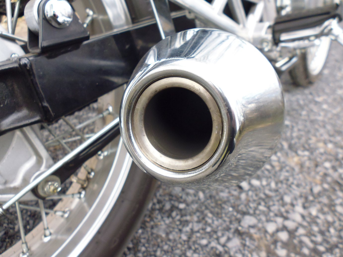

hier die neusten Fortschritte.
Den Endtopf von Kickstarter habe ich montiert. Das Teil war höllenlaut. Nach der ersten Probefahrt war die Dämmmatte um den DB-Eater weggebrannt. Das hatte Kickstarter auf der Webseite schon geschrieben und so hatte ich eine bessere Dämmmatte direkt mitbestellt. Auch nach Montage dieser Dämmmatte war der Auspuff immer noch extrem laut. Meiner Meinung nach unfahrbar!
Also hat mir mein Nachbar ein Distanzstück gedreht, welches zwischen die Abdeckkappe des Endtopfes und dem Ausgang des DB-Eaters passt. Man muss dazu wissen, dass die Kappe hinten komplett offen ist und wie eine Art Schalltrichter funktioniert. Durch das Distanzstück zwischen DB-Eater und Ausgang an der Kappe ist dieser Schallraum quasi totgelegt.
Nun klingt der Auspuff extrem schön. Schön tief!

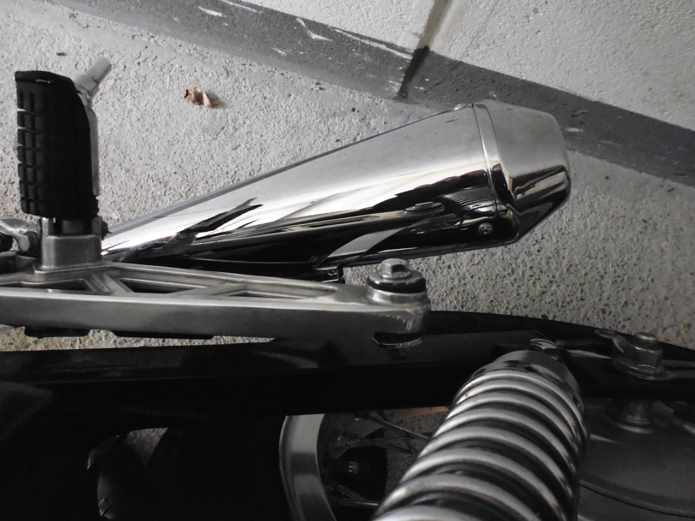

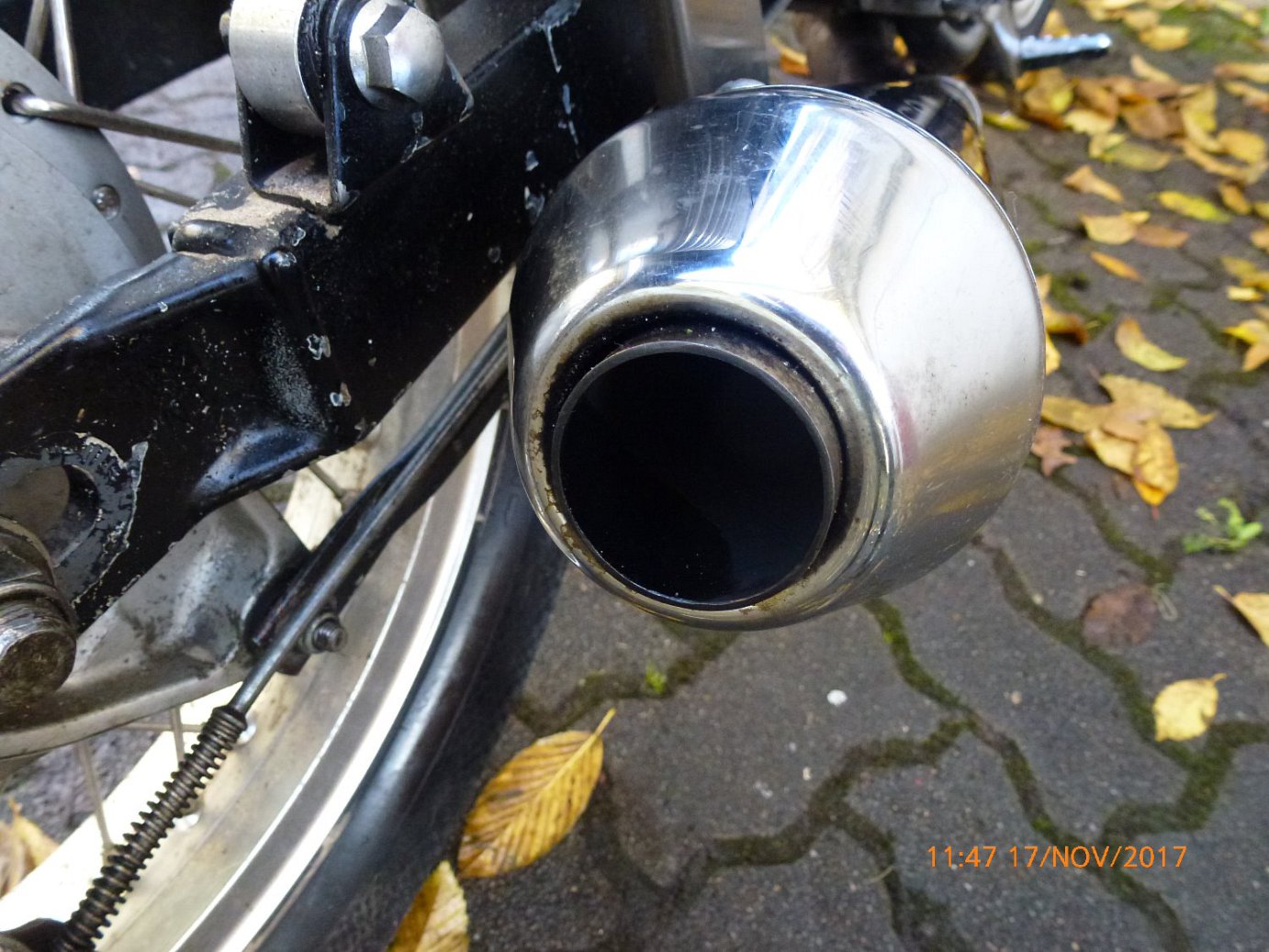

bin heute noch mal ne Runde gefahren und konnte mal Fotos machen. So sieht das jetzt aus.
Habe noch mal die Bedüsung getestet und dabei festgestellt, dass noch ein wenig Tuning nötig ist. Habe jetzt eine 6er Nadeldüse mit 155er Hauptdüse drin. Dabei habe ich festgestellt, dass sie besser fuhr, je größer die Hauptdüse wurde. Mir scheint, sie könnte oben rum noch mehr Sprit vertragen, also eine noch größere Düse gebrauchen. Erst wenn ich das ausgetestet habe will ich sie auf dem Prüfstand abstimmen lassen.
Ich werde weiter berichten.

die hintere Halterung würde ich in eine mit drei Befestigungspunkten ändern.
Zwei Schrauben in der seitlichen Schiene vom Topf.

Hallo Albert,
warum? Die Halterung macht einen sehr stabilen Eindruck.
Was ich noch überlege ist, den Ausgang des Adapterstückes weiter nach Innen biegen zu lassen. Dann steht der Endtopf nicht mehr so weit ab und kommt dem Original noch näher.

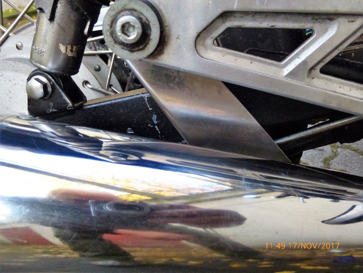

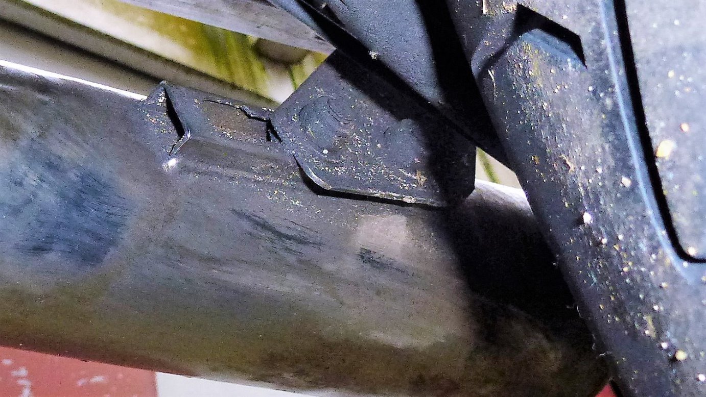

bei dem Winkel hast Du zug auf der Mutter die sich dann lösen kann.
Ist die lose gleitet sie aus der Schiene wenn die Auspuffschelle nicht hält und der Topf liegt auf der Straße.
Halter kürzen geht auch so das er auf 90 Grad steht.
Aber Dreipunkt ist besser.
Ich hab den gleichen Topf kann Dir Fotos schicken.

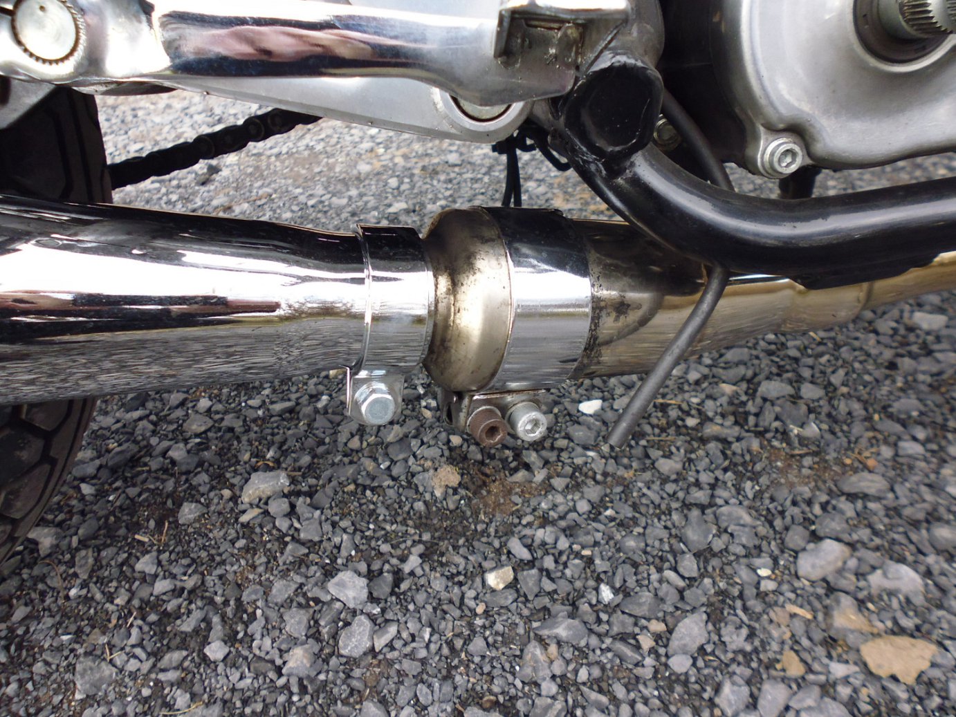

noch was im Speicher gefunden..Oben ein Loch unten zwei.

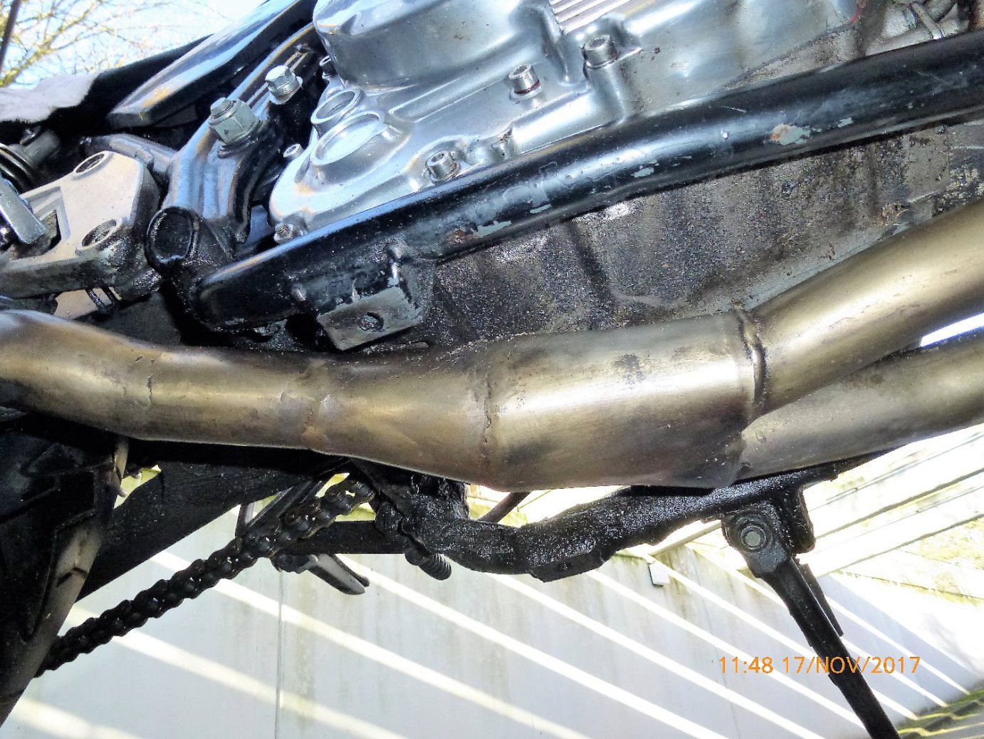

Sehe gerade den Grund. Du hast ja ein Zwischenstück selbst an den Krümmer geschweisst. Vermutlich mit leichtem Winkel nach Innen?

das Dämmmaterial habe ich schon vor dem Einbau gewechselt gegen Silent Dämmmaterial.
Das Endstück nach den ersten Probelauf eingeschweißt.
Der Halter hinten ist VA Blech ein mm, hinten abgekantet zehn mm Schenkel gegen seitliche Schwinungen.

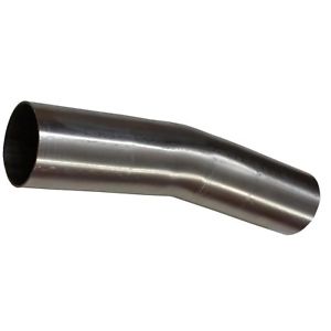

Vorderrohr gekürzt Konus und zwei Rohre mit je 15 Grad Biegung.
Re: Mikuni TM 40 klappert
27 März 2018 21:49
#64214
15 Grad Bogen wird dir helfen, damit der Pott parallel zum Bock fluchtet.

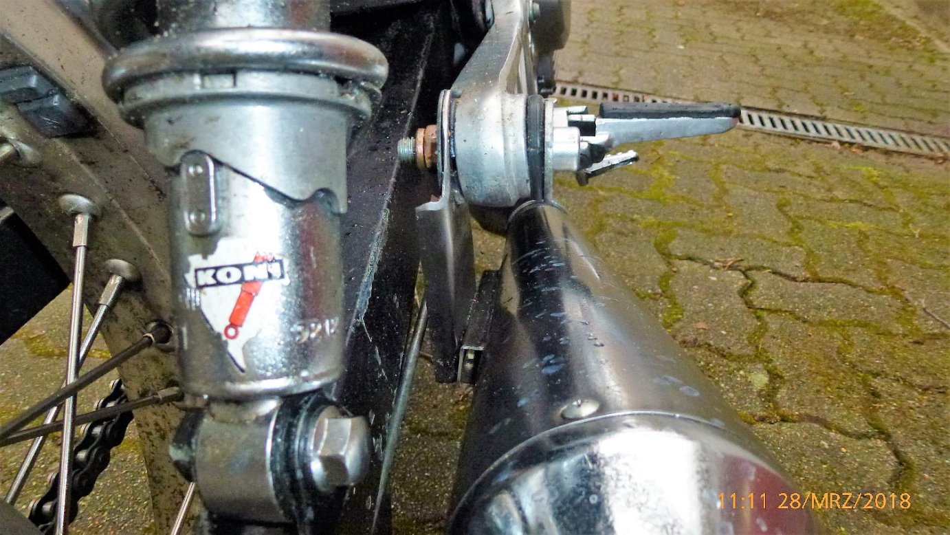

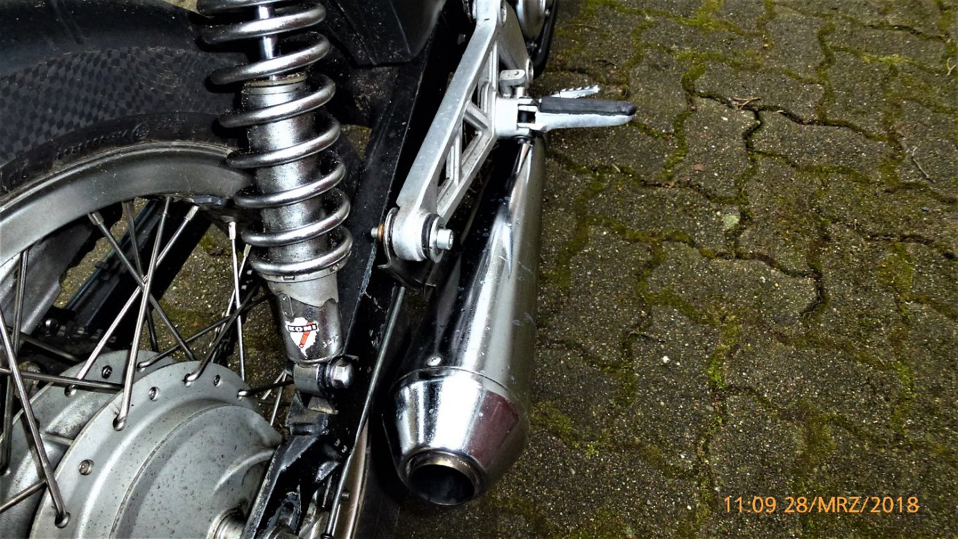

#64219

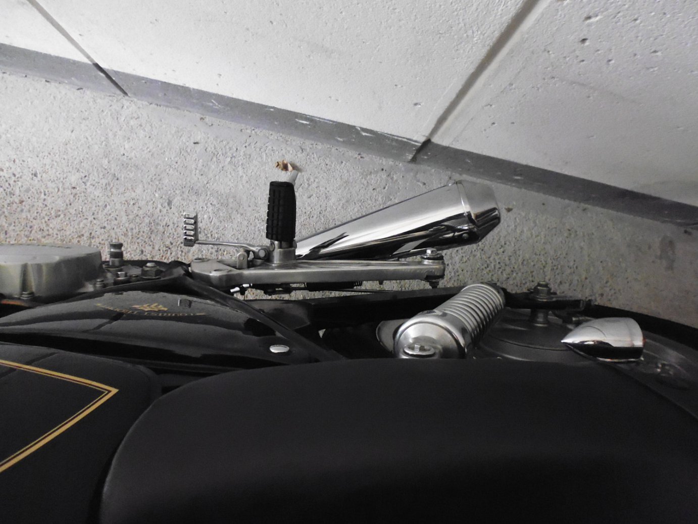

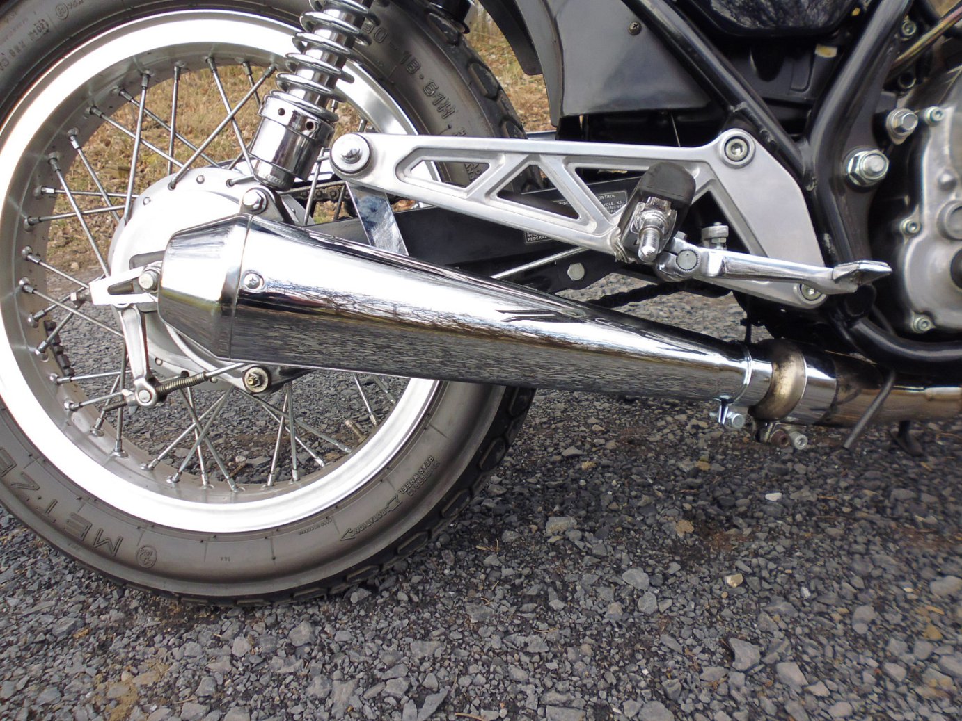

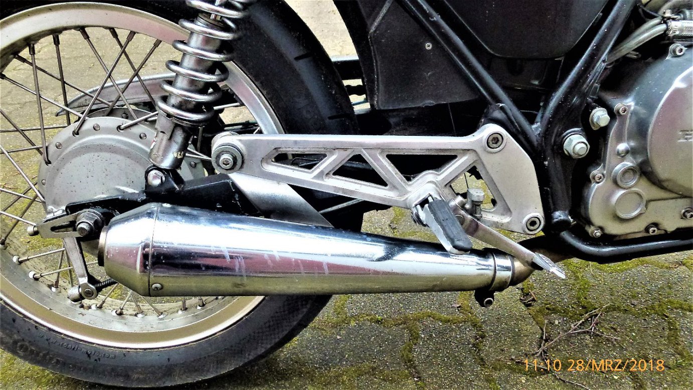

frische Fotos .
Letzte Änderung: 28 März 2018 12:41 von Albert.
28 März 2018 15:40
#64221
Hallo Albert,
so stelle ich mir die Position des Auspuffes auch vor.
28 März 2018 15:59
#64222
achte auf die zweifach Befestigung an der Schiene.

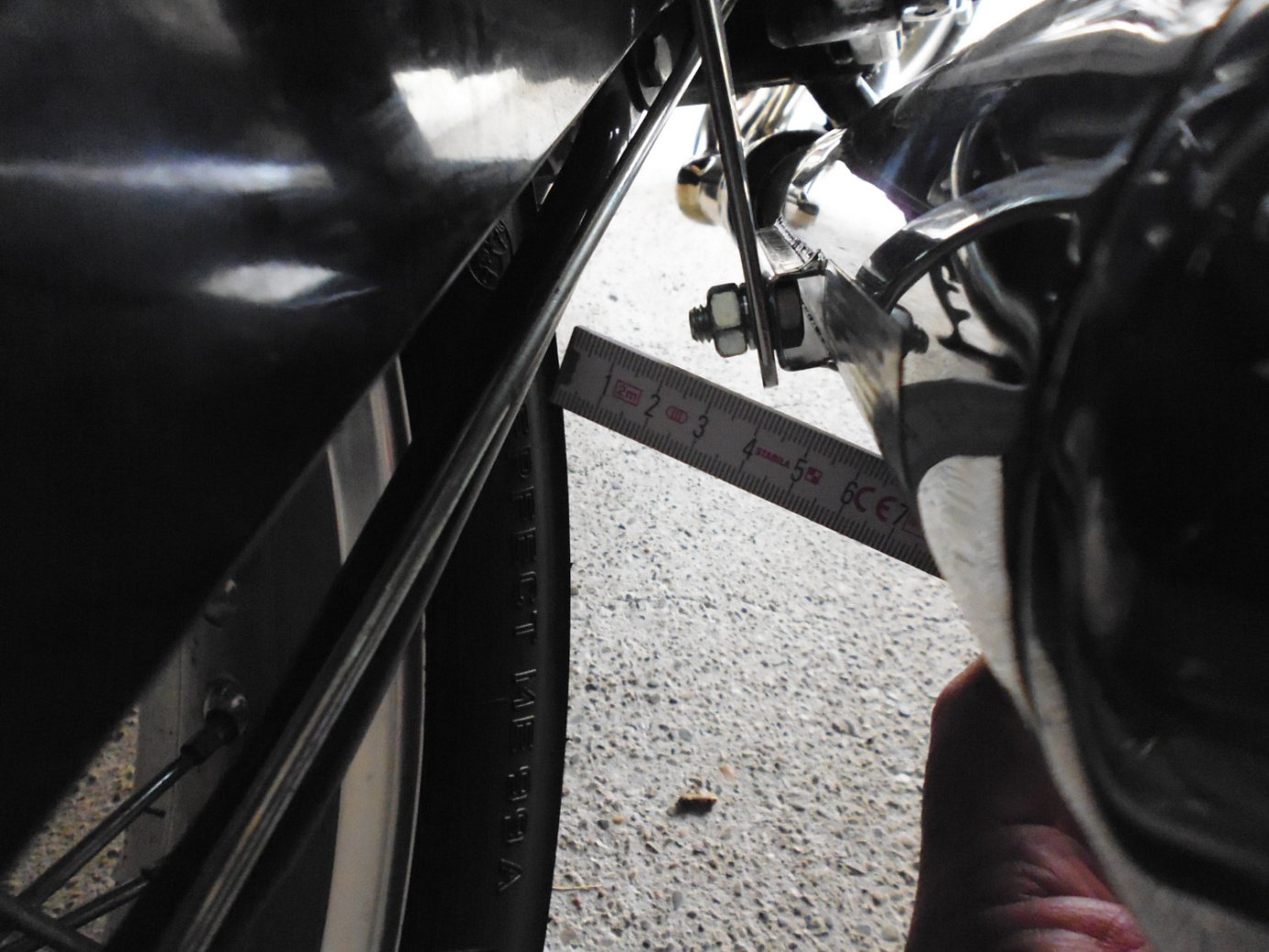

28 März 2018 17:05

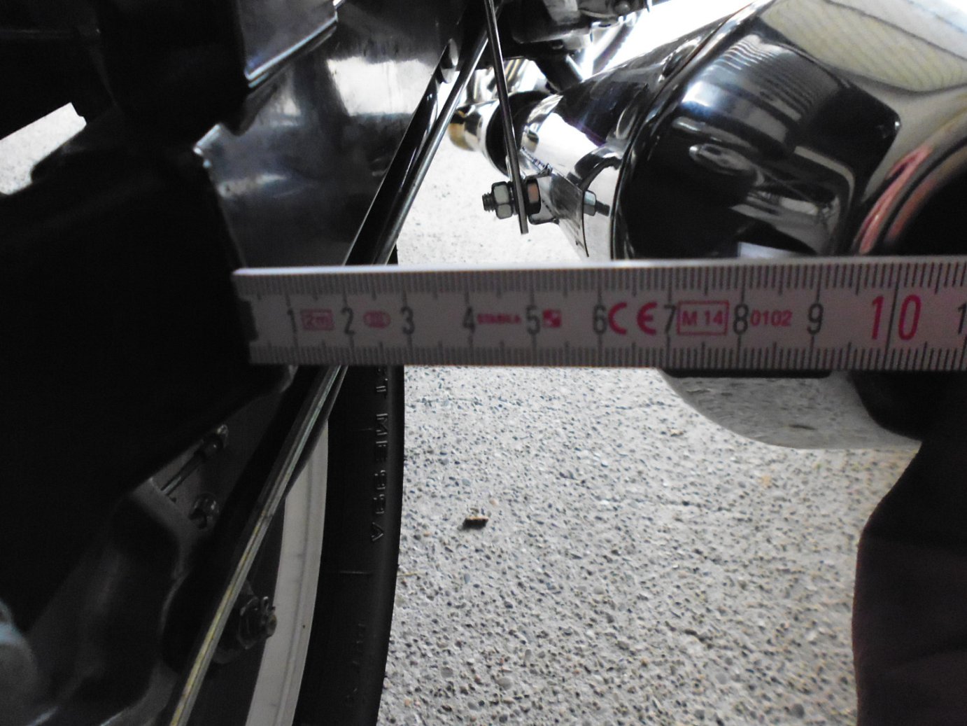

#64223
Also ich habe gerade mal nachgemessen. Der Endtopf steht hinten ca. 6 cm von der Schwinge ab.
Die Befestigungsmutter der Halterung hat aber nur ca. 2 cm Luft zum Bremsgestänge. Also kann der Auspuff nicht um mehr als 2 cm nach Innen geholt werden.
Wieso kommst Du (Albert) mit Deinen Befestigungsschrauben nicht an das Bremsgestänge?

So sieht es aktuell von oben aus. 2 cm weiter rein wäre schon mal was. Mehr wäre besser.

ich bin vorne am topf weiter nach außen. 2 Rohre je 15 Grad abgewinkelt.
Zuerst den Topf montieren nur mit der hintern Befestigung und ausrichten, dann die Verbindungen schaffen.
