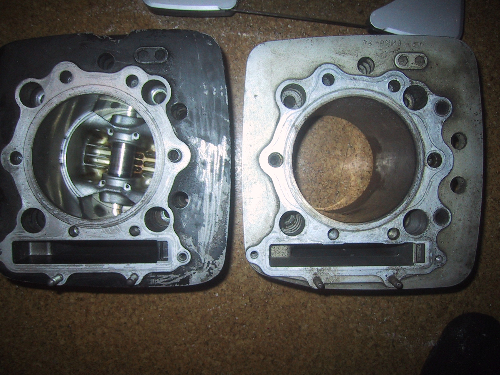

Köpfe mit Rissen (auch kleinen Rissen) sind derzeit einfach Schrott, da es noch immer wieder welche ohne Risse gibt. Einen rissigen Kopf aufarbeiten zu lassen mit zuschweißen, neue Sitze , Ventilführungen ist wirtschaftlich nicht sinnvoll, in der Regel.
Bisher habe ich aber ehrlich gesagt meine rissigen Köpfe aber auch noch nicht weggeschmissen, weil ich immer daran denke, daß es sich vielleicht irgendwann doch nochmal lohnt, weil man sie derzeit, wenn man nicht jemand betuppen will nur verschenken kann.
In der serienmäßigen Buchse ist normal genug Fleisch drin um diese dann mit neuen Übermaßkolben zu fahren.
Ich habe aber auch mal einen ex 500er Zylinder mit ehemals 92er Bohrung mit einer Buchse für 100er Kolben gefahren, geht also auch. Später wollte ich das nochmal machen, da waren die Buchsen nicht mehr verfügbar und fahre jetzt 100er Bohrung in einem serienmäßigen xl 600 Zylinder. Das ist dann eigentlich im Moment der Standard, das heiß das es wohl auch die meisten, die 600ccm fahren so machen, da man 100 Zylinder immer wieder durchaus für Beträge ab ca 70-80¤ immer wieder mal angeboten bekommt (ich habe letztes Jahr 3 davon ersteigert). Es ist auch möglich,knapp über die 100er Grenze der Bohrung zu gehen. Limitierend ist aber gerade beim Domizylinder das hintere Gewinde neben den Steuerkettenschacht. Hier ein Bild von einem Domi Zylinder (auf dem Bild hell) und dem XL600 (auf dem Bild schwarz) beide mit 100er Bohrung. Der XL 600 hat dort ein Loch M 8 und der Domi Zylinder hat eben ein M9 Gewinde, sodass daß das Gewinde jetzt schon praktisch an der Buchse anliegt.
