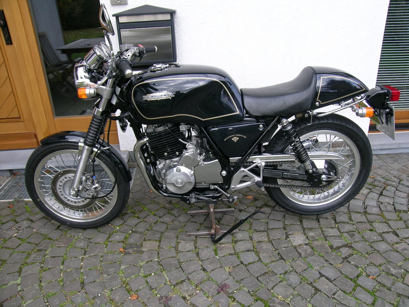

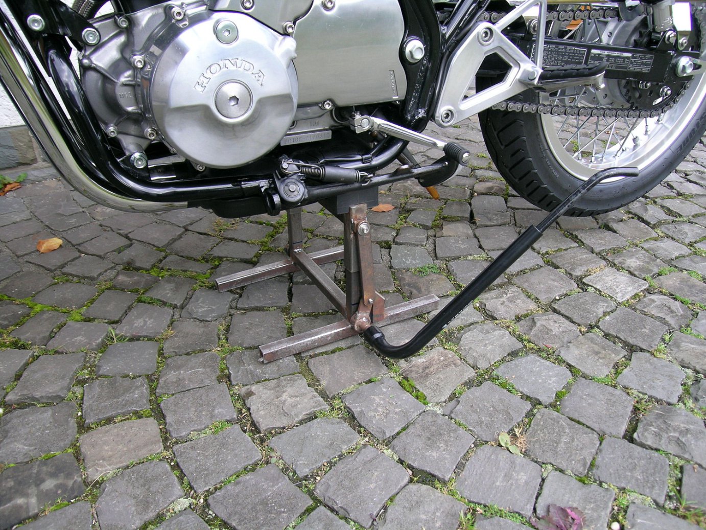

Schönes Thema: Es gab mal einen Eigenbau von wem aus der Nähe von Minden. Aber ich hab dann von ihm nichts mehr gehört. Schon paar Jahre her.
(sorry an ihn wg. bild verwenden, weiss namen auch leider nicht mehr)
[IMG
Vielleicht sollte sich mal einer von unseren Ingenieuren u. Maschinenbauern hier was richtig gutes einfallen lassen. Die normalen Heber passen oft nicht richtig mit Sammler unten.
Da fehlt mir auch noch eine richtig gute Lösung. Kleinserie?

Da man nie genau weiß ob ein Heber auch paßt sollte man die am Fahrzeug probieren. Oder wenn man einen Bekannten mit Schweißgerät hat einfach selber einen passenden zusammenbruzeln. Wie man am obigen Bild sieht bestehen die einfach aus vierkantrohr mit 2 Rollen die man in jedem Baumarkt für wenige Euro kriegt.

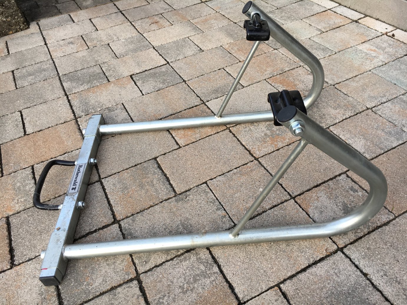

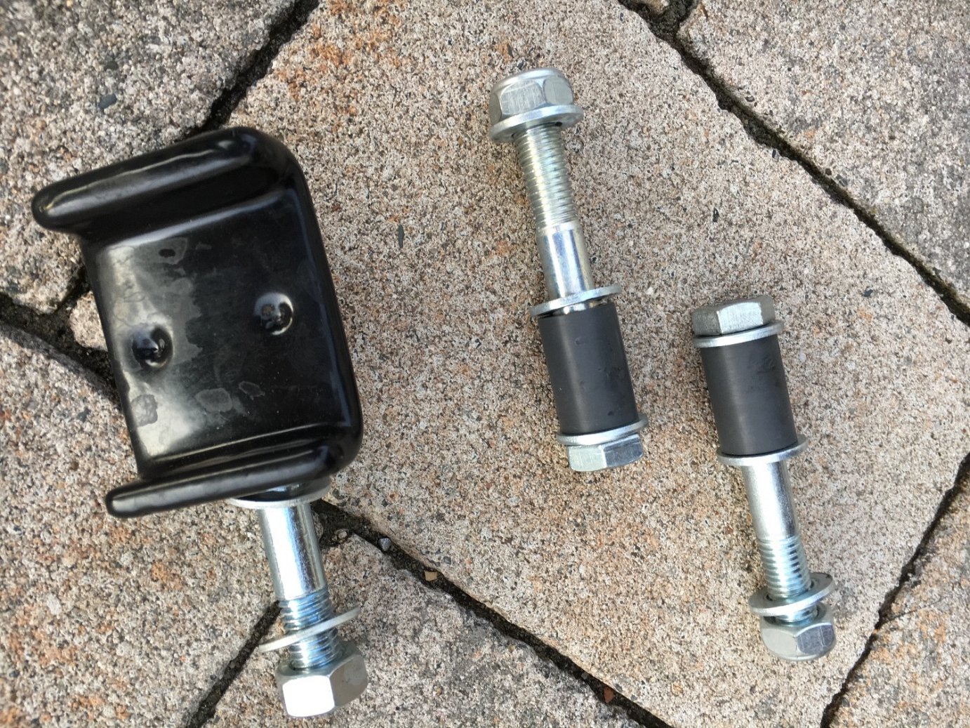

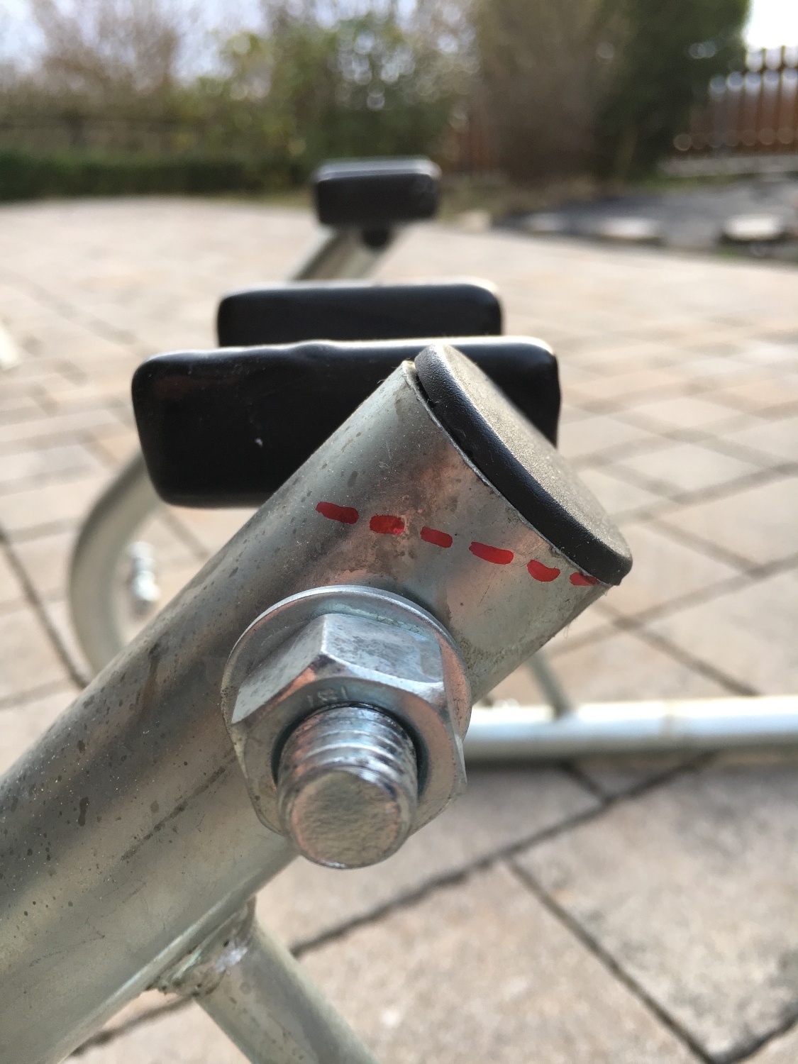

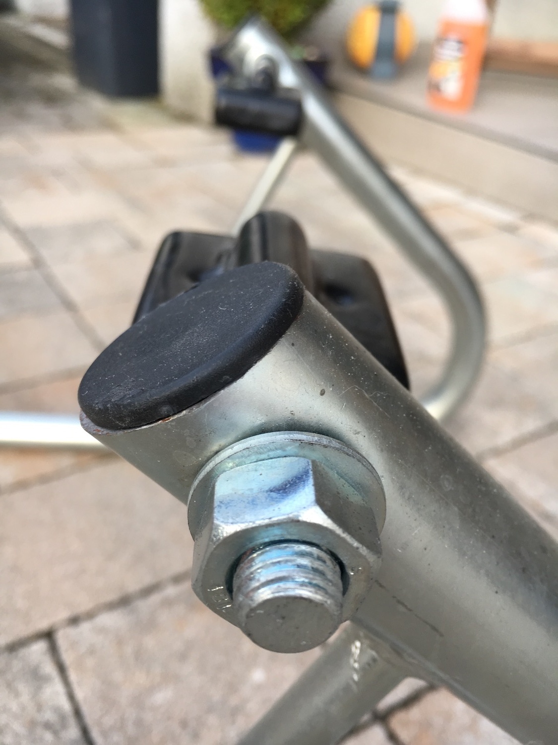

Re: montageheber clubman
01 Apr. 2018 23:33 - 03 Apr. 2018 07:15
#64248
Ich hoffe das klappt mit dem Smartphone. Alles etwas unübersichtlich.
Also du nimmst diesen einfachen Heber und kappst an der Seite mit dem Auspuff die Ecke. (Fräsen oder Sägen, das geht einfacher) die Ecke ist nämlich das Problem mit dem Auspuff. Habe das an der anderen Seite rot gestrichelt dargestellt und in der kompletten Ansicht kann man die unterschiedlichen Winkel ganz gut sehen.. Die originalen Auflagen (zu groß) habe ich ersetzt durch eine einfache Schraube M12 x100 und eine Kunststoffhülse aufgeschoben. Hartgummi oder was auch immer. Das war‘s. Hoffe du kannst das alles soweit erkennen.
LG bugs
Letzte Änderung: 03 Apr. 2018 07:15 von bugs.
02 Apr. 2018 14:09
#64253
Besten Dank für den Tipp! An welcher Stelle am Motorrad wird denn dieser Lifter angesetzt? Offensichtlich nicht an der Hinterradschwinge. Danke für kurze Info!
03 Apr. 2018 07:17
#64260
guckst Du...
LG bugs
04 Apr. 2018 18:46
#64266
1000 Dank für all die Mühe die Du dir da gemacht hast. Ich werde Deinem Bespiel gerne folgen. Genau den Montageständer habe ich auch. Die Säge soll her! Super durchdacht und bildlich topp dargestellt! Thanks!
