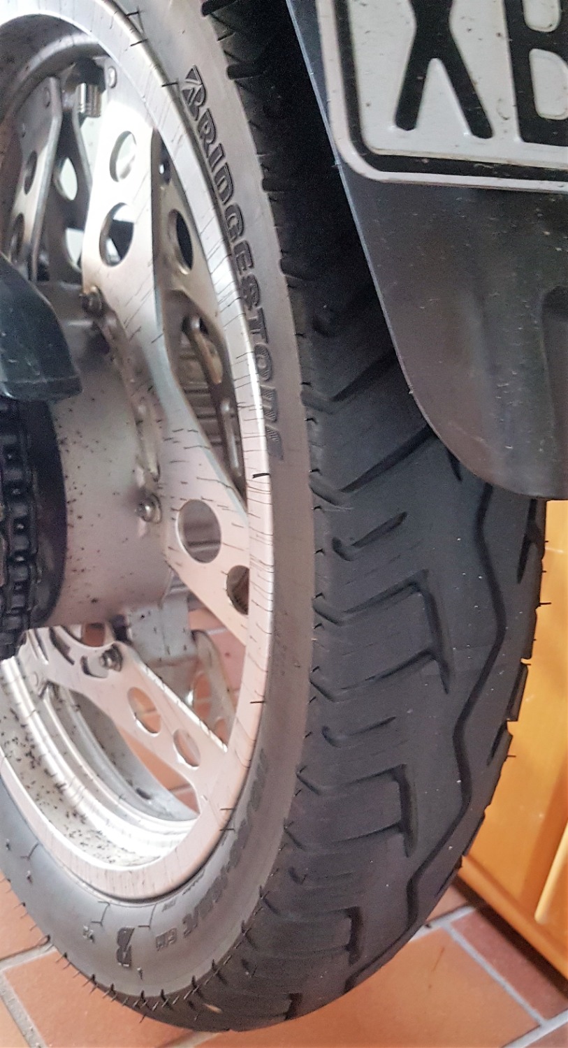

Nachdem ich nun ja weiß, dass der GErät fährt - und sogar recht gut - wurden soeben ein Satz Reifen, Bremsbacken vo/hi und Stahlflexleitung bestellt.

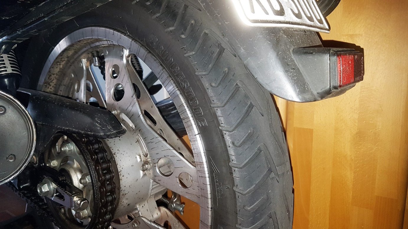

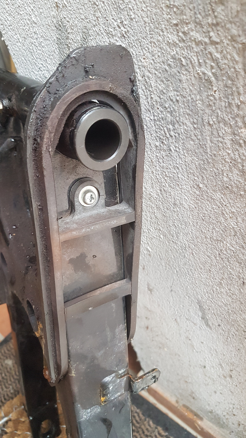

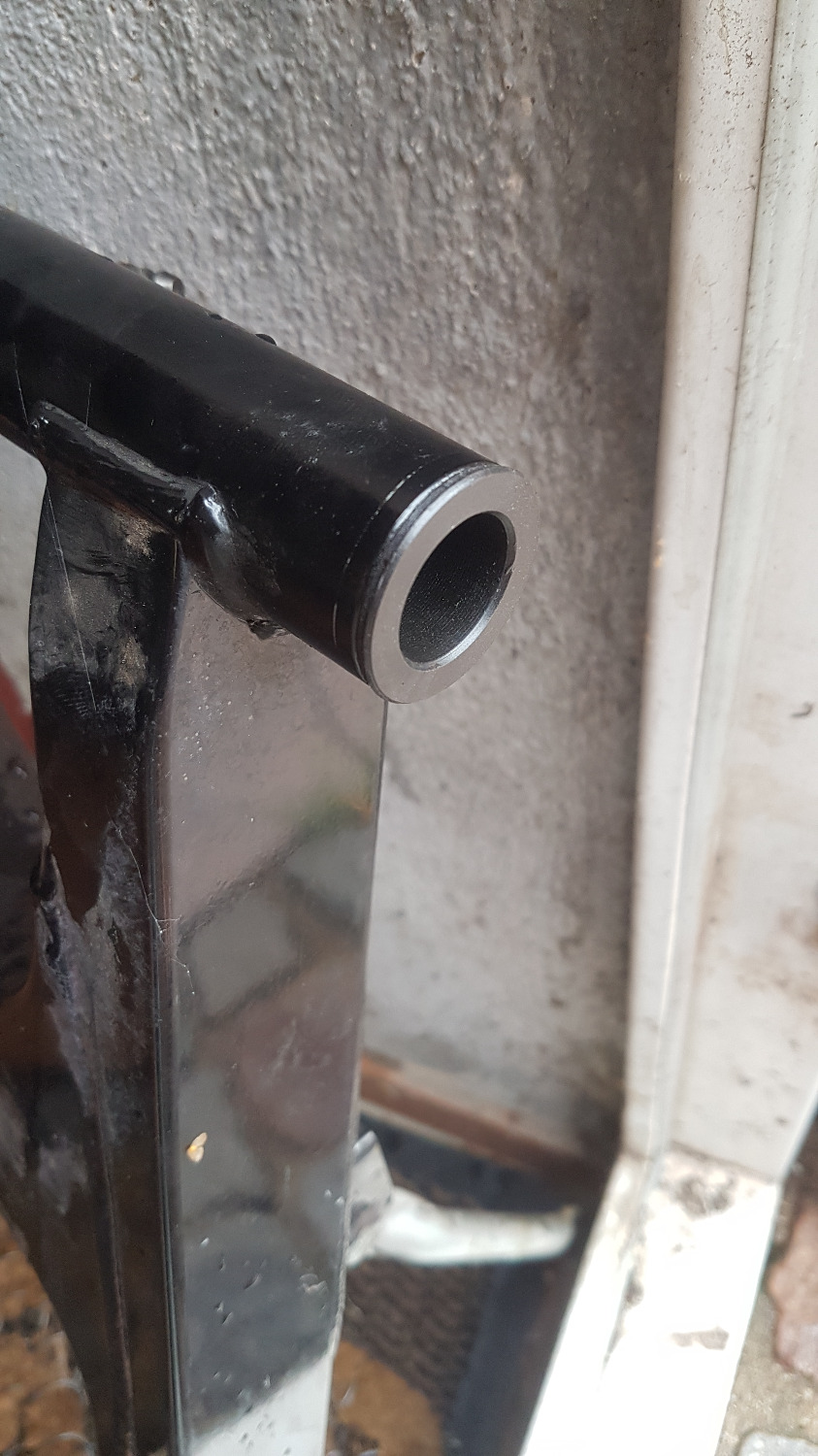

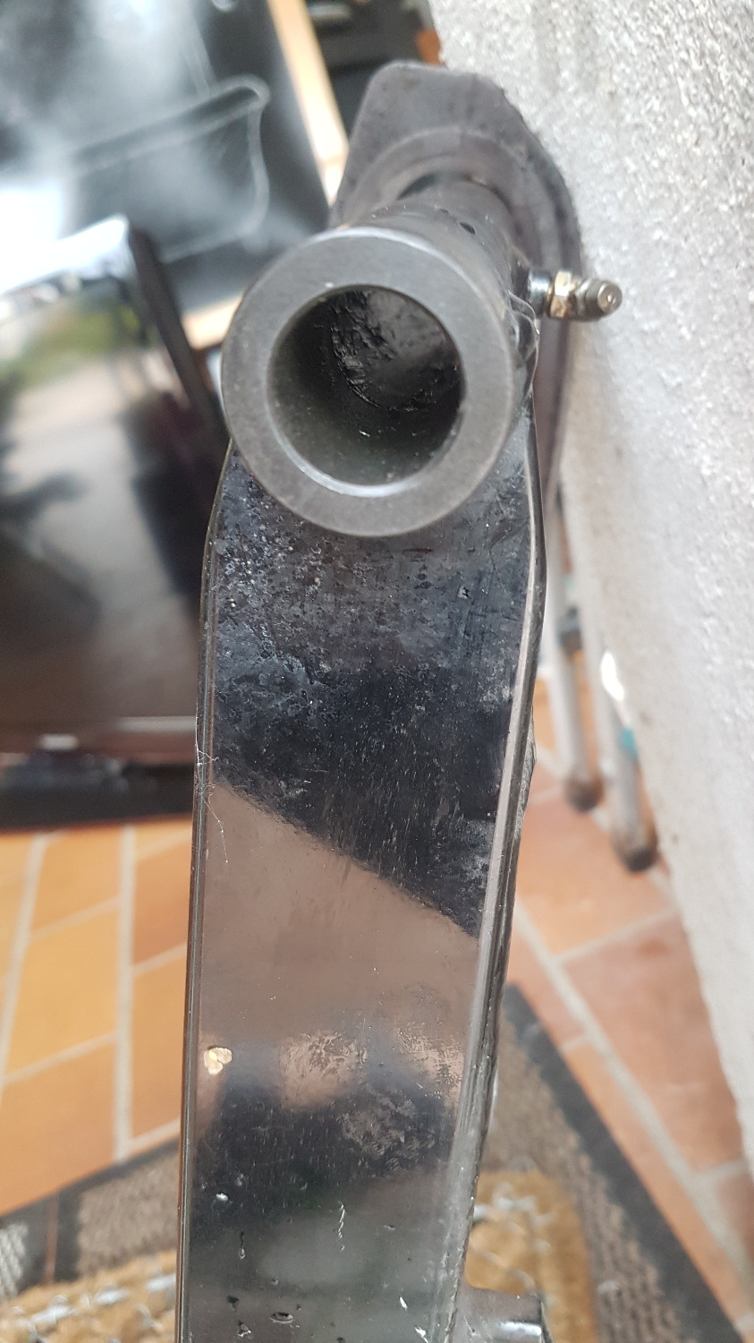

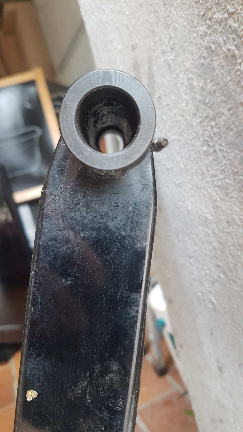

Am Samstag, 10.9.22 war das Mopped nach 10 Jahren wieder fahrbereit für die erste kleine Tour. Leider hat es den ganzen Tag geregnet und so wurde der letzte Tag für etwas ausgiebiegere Putz- und Schmierarbeiten genutzt als eigentlich nötig.
Um die Schwinge zu schmieren habe ich sie also ausgebaut und zerlegt um die angeblichen Kunststoffbuchsen zu begutachten. Sieht da, sieht überhaupt nicht nach Plastik aus und klingt auch eindeutig nach Metall. Was meint ihr, sind das Bronze Hülsen?

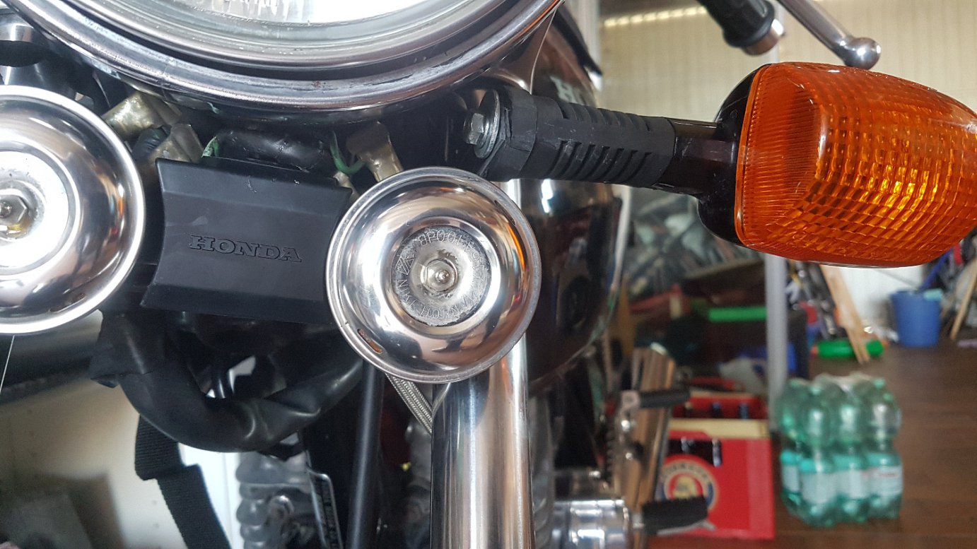

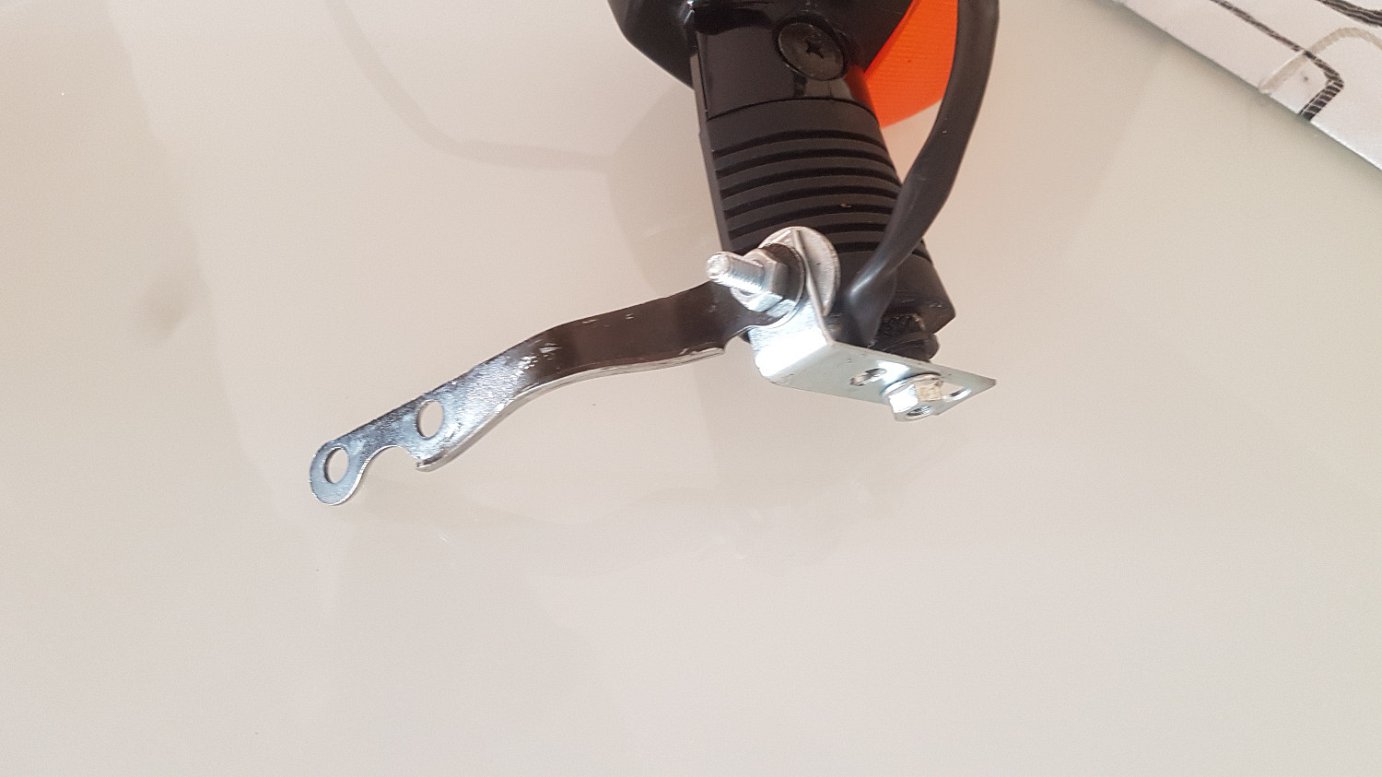

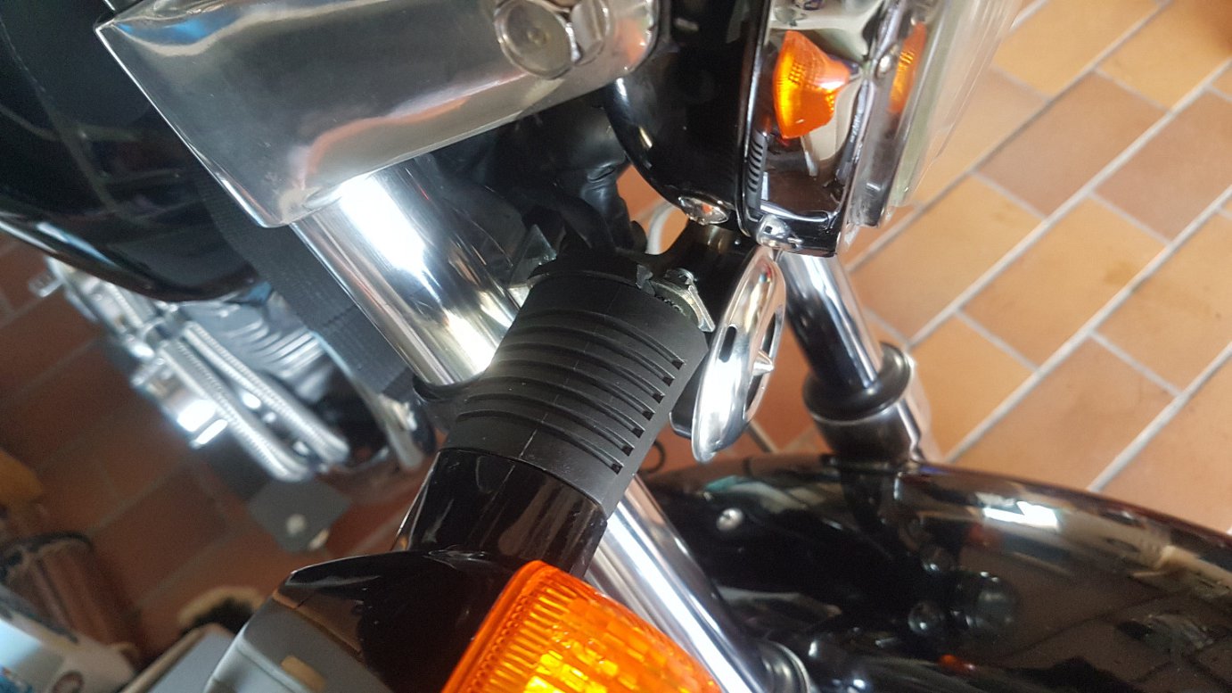

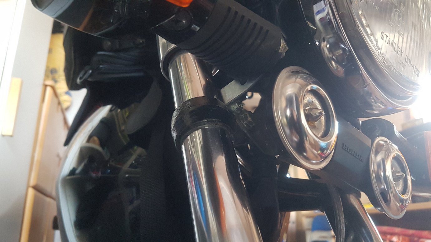

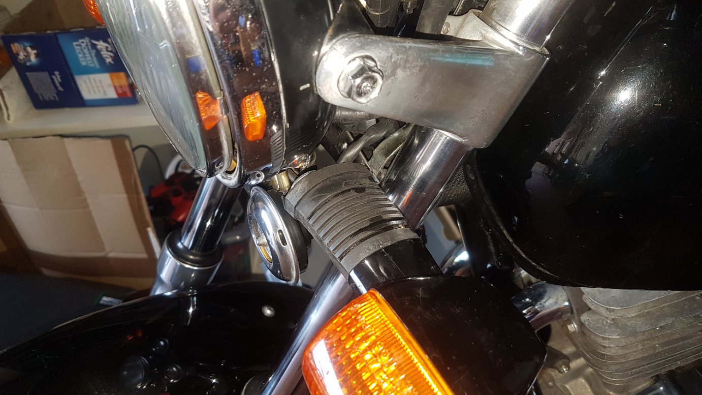

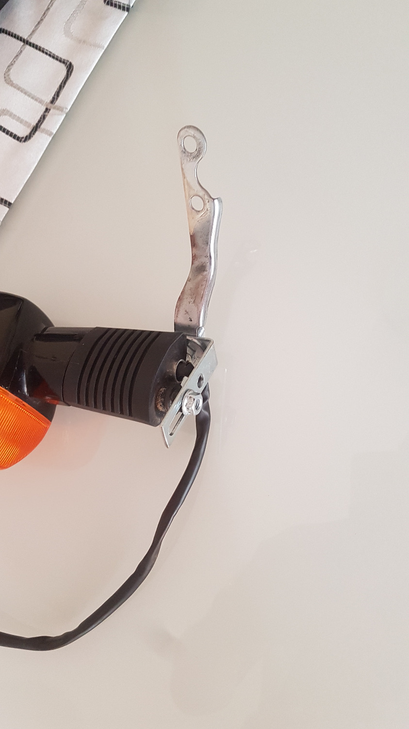

Die Gummischellen beider vorderen Blinker waren zerbröselt. Das Thema wurde im Forum schon mehrfach durchgekaut, meine Lösung habe ich dabei noch nicht gefunden. Damit man sie auch mit der Suchfunktion Hilfe findet poste ich es auch noch hier.
Die s-förmig gebogene Blechlasche mit den 2 Löchern stammt aus der originalen Halterung, sie wird mit den 2 Imbus Schrauben der oberen Gabelbrücke geklemmt. Ich habe die zerbröselte Gummischelle durch einen Blechwinkel ersetzt, die Schraublöcher müssen ggf. etwas geweitet werden. Sowas liegt in fast jeder Hobbywerkstattschraubenkiste oder ist sonst im Baumarkt billig verfügbar. Diese Halterung ist relativ weich, weswegen die Blinker bei Autobahn >120km etwas vibrieren, für mich gut genug.
Hoffentlich hilft es jemandem.

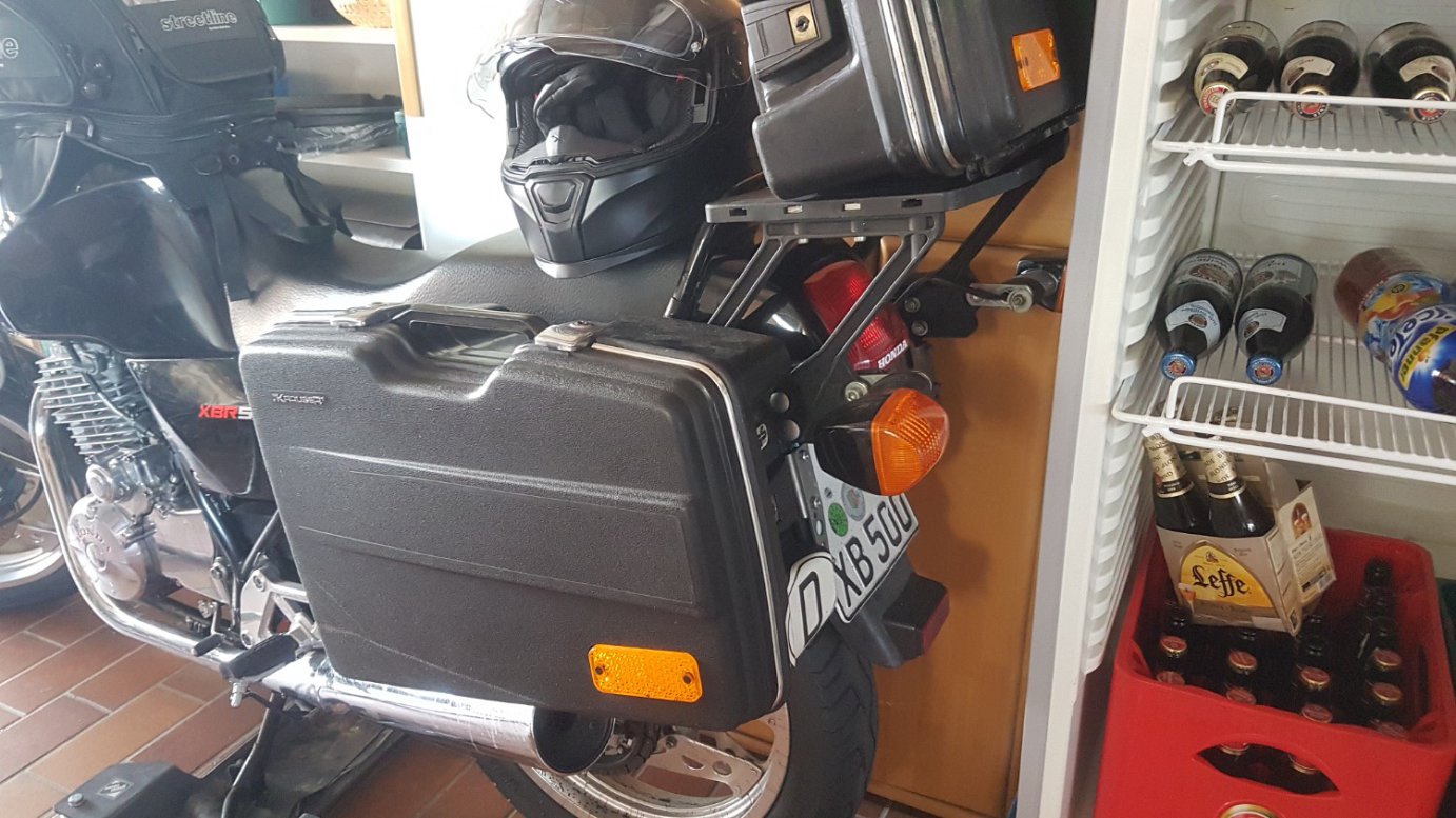

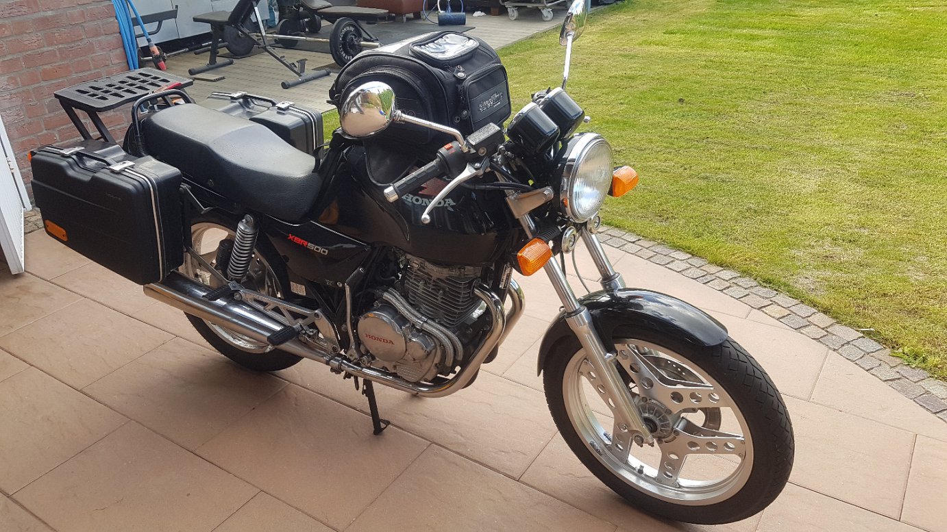

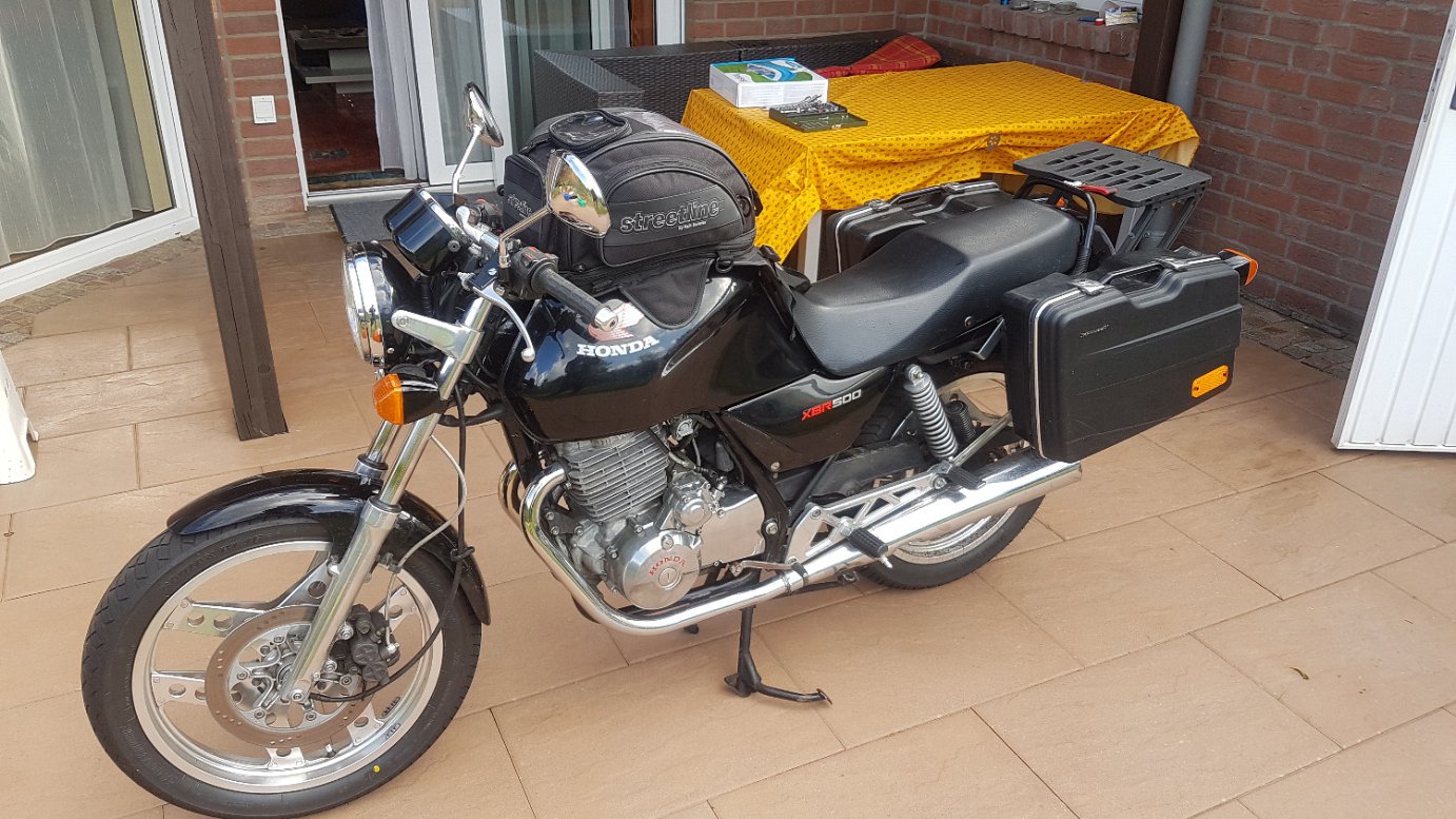

Klaus B war so freundlich mir seine kleinen Krauser Koffer samt Gepäcktragen mit XBR Anbausatz zu verkaufen. Vielen Dank noch mal dafür.
So aufgerödelt machte ich die letzten 2 Tage meine erste Motorradtour seit vielen Jahren. 6 h von Dormagen durch Eifel und Luxemburg in Saarland und am nächsten TAg das selbe , teils bei Regen, zurück. Man, es hat Spaß gemacht wie früher. Und der Hinterreifen zeigt, dass ich das Fahren nicht völlig verlernt hatte. Zumindest die Linkskurven, Rechtskurven werden demnächst dann am Autobahnkreuz Köln Nord geübt :-)

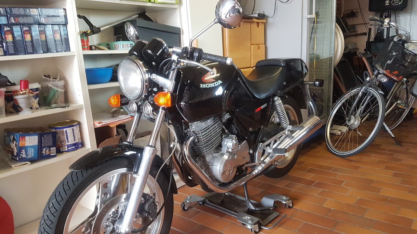

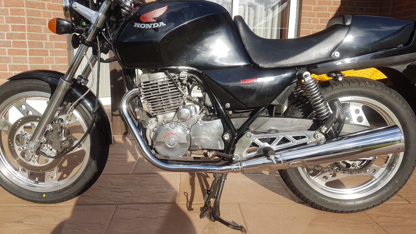

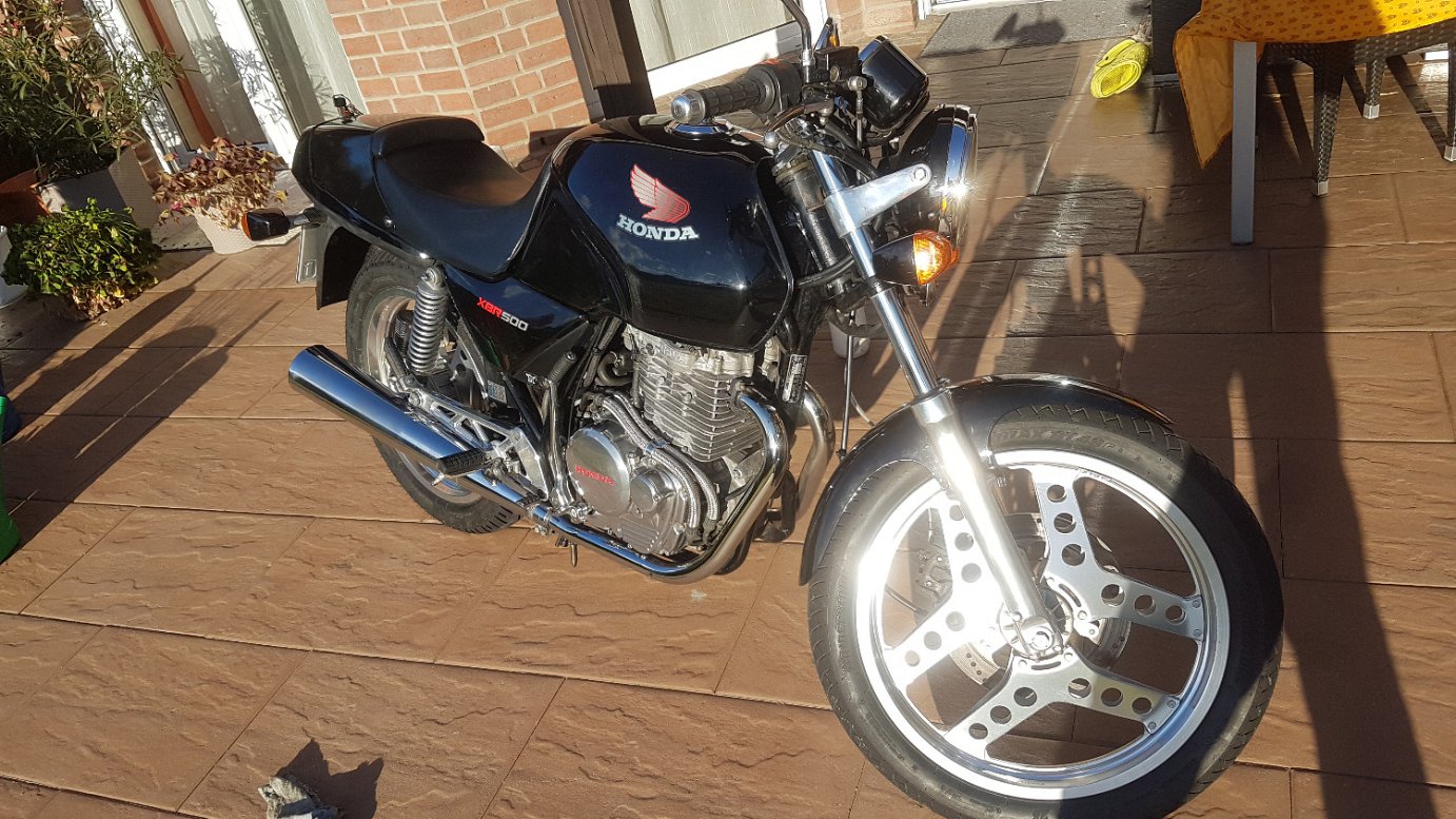

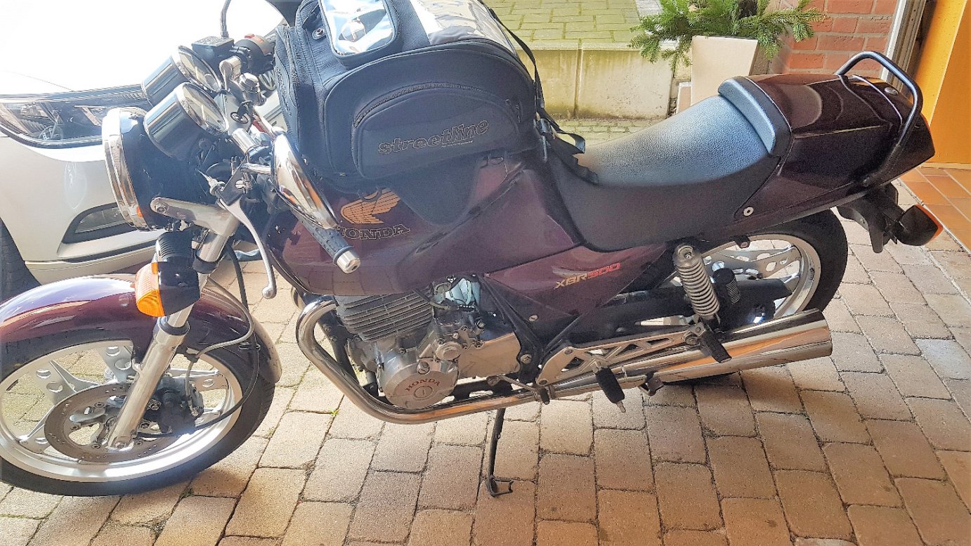

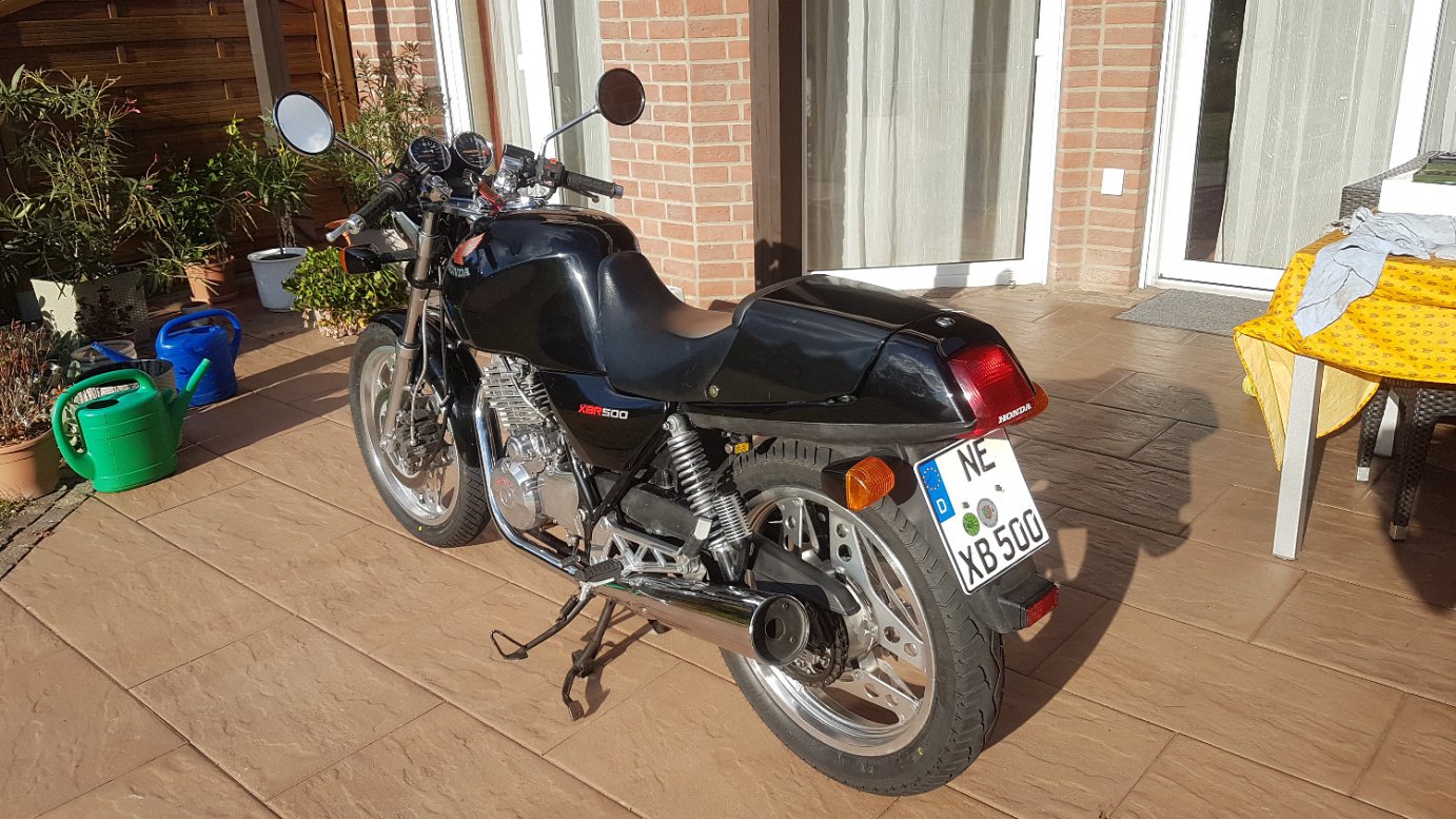

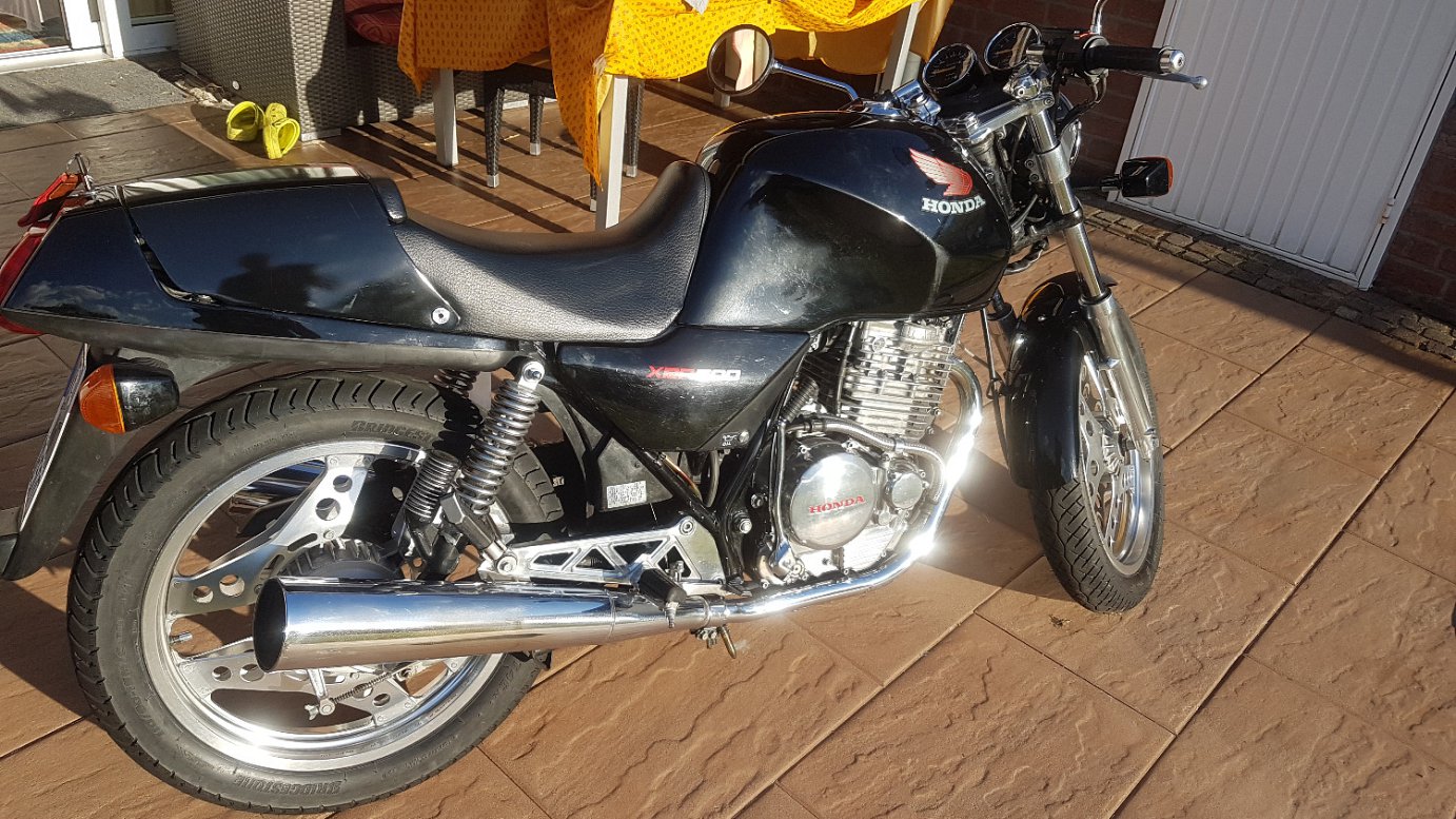

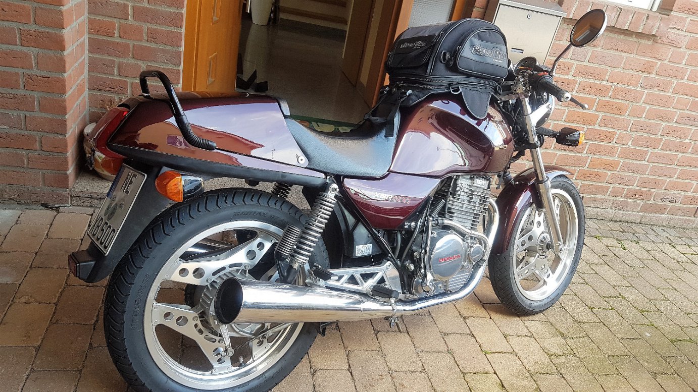

Am Wochenende habe ich die 35 Jahre alte ölige Metallsuspension aus der Gabel abgelassen und gegen frisches Gabelöl ersetzt. Nun sind auch beide Hole gleich hoch befüllt, vorher hate der linke ca. 10 cm weniger Stand.
Weil außerdem noch der Umbau auf Candy Rot mit dem Lacksatz vom Nutzer kompagnon anstand kommen hier noch ein paar Fotots vom Mopped im (vielleicht) originalen Schwarz
In Rot sieht sie noch besser aus, Fotos gibt es aber erst wenn in den nächsten Tagen der Schnee aufhört und die erste Ausfahrt ansteht.
BEste Grüße
rumpeli

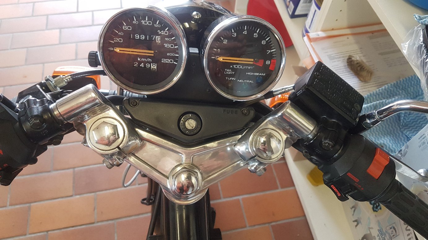

#70330

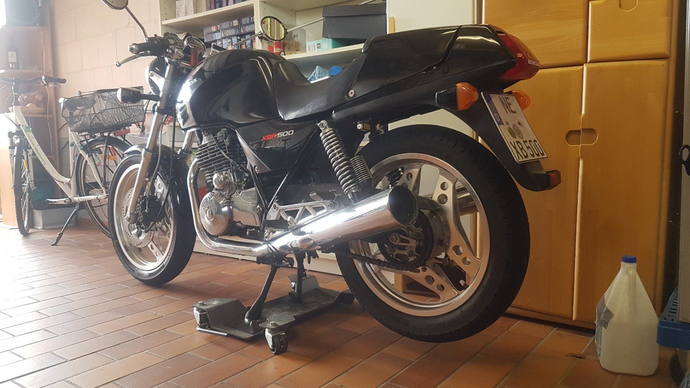

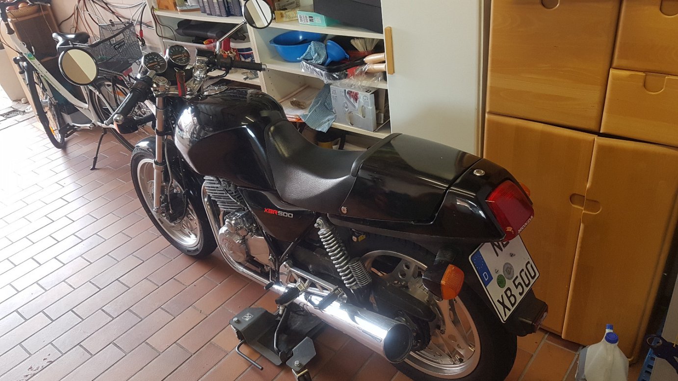

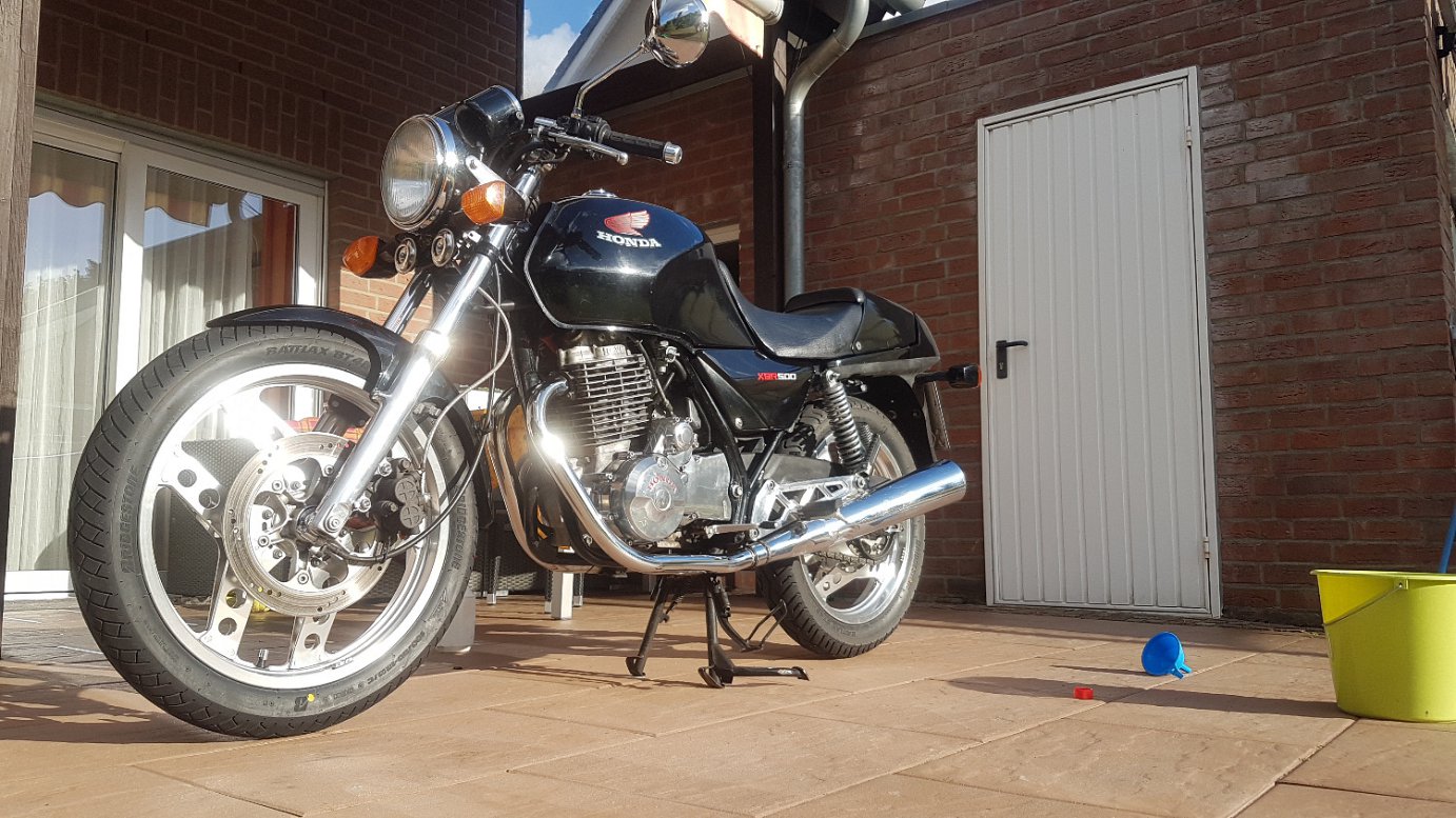

UNd noch Bilder aus März 2023 mit aktuellem Tachostand
Letzte Änderung: 08 März 2023 09:22 von rumpeli.

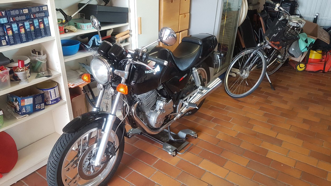

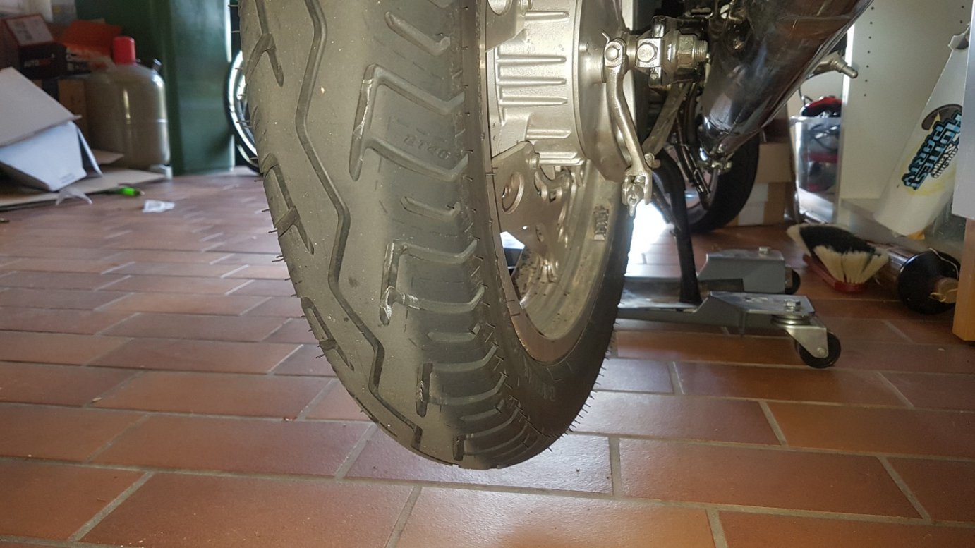

Per PN wurde ich gerade auf den "Kuller" angesprochen, den man in den letzten Fotos sieht. Bei Louis heißen die Teile Rangierhilfe und kosten 70 EUR. Hab's da auch schon mal für 50 EUR gesehen.
Als mir mein Kumpel das Mopped schenkte gab es den Wagen dazu. Zuerst wollte ich das Teil gar nicht mitnehmen, "nimmt nur Platz weg und muss entsorgt werden" dachte ich. Da lag ich aber völlig falsch, jetzt finde ich es wirklich praktisch um das Mopped in der chronisch mit Fahrrädern, Rasenmäher und sonstigem Krams vollgemüllten Garage zu parken. Noch viel hilfreicher wird es wohl wenn man mehrere Moppeds unterbringen will.

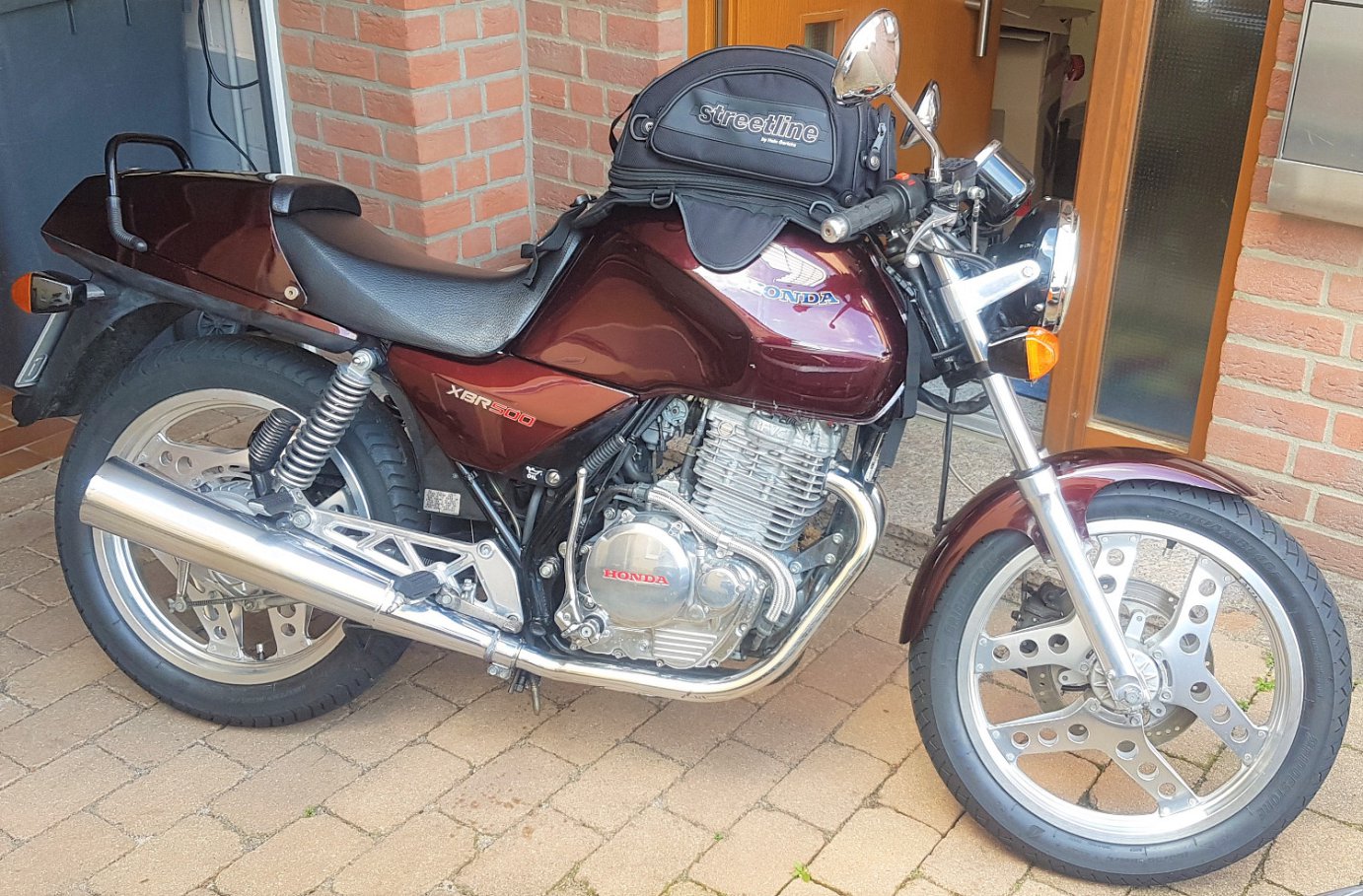

Letztes Jahr hatte ich hier im Forum einen Lacksatz inkl. verrostetem Tank in Candy Rot Metallic sehr günstig erstanden. Vielen Dank noch mal dafür. Mit dem Tank Versiegeln hatte ich ja schon Erfahrung. DIeses Wochenende stand dann die erste Ausfahrt im neuen Kleid an. Ist sie nicht wunderschön?

20 März 2023 09:52
#70365
Sieht sehr gut aus Hans.
Allzeit gute Fahrt.
Re: Wiederinbetriebnahme nach 10 Jahren Lagerung
20 März 2023 09:57
#70366
Finde ich auch, sieht ja fast aus wie neu.
Bei den Blinkerhaltern hab ich allerdings leichte Zweifel, die verabschieden sich wahrscheinlich sehr schnell an dem scharfen Knick.
Aber das haste sicher im Blick, Viel Spaß beim Fahren!
