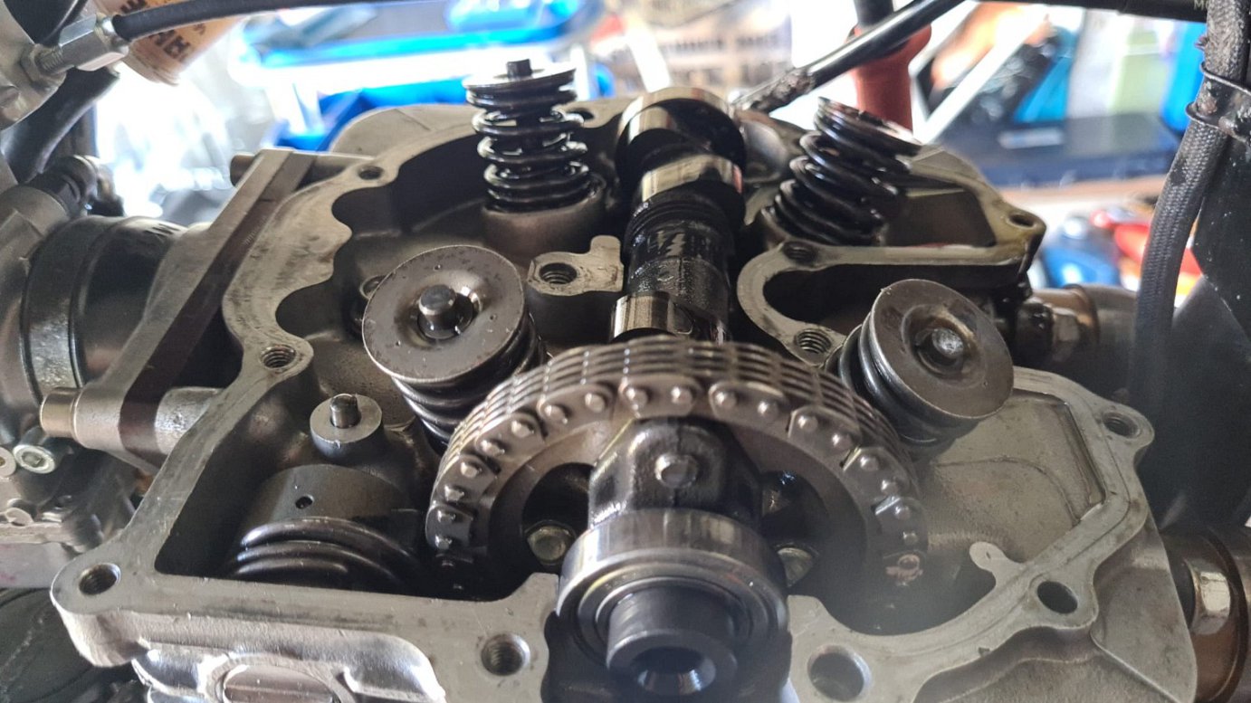

kurze Vorgeschichte. Mein Motor lies sich von heute auf morgen nicht mehr starten, später dann nicht mehr drehen. Grund war, das am Zylinderkopf an einer der vorderen Schrauben ein Stück vom Gewinde abgebrochen ist. Beim prüfen des Zündfunkens ist das Stück dann über die Zündkerzenbohrung in den Brennraum gefallen ohne das ich es sehen konnte. Das war der Grund, das der Motor dann nicht mehr drehte, da er quasi nicht über OT kam. (siehe Foto) Unglaublich. Der Kolben hat es überstanden, also alles halb so wild.
Beim zusammenbauen habe ich gemäß Handbuch gearbeitet.
- Polrad auf "T" gestellt
- Nockenwelle laut Markierung bündig zur Kante eingebaut
- Nocken zeigen nach oben
- Hallgeber passt auch
Der Motor dreht wieder wunderbar durch. Zündfunke vorhanden, Sprit kommt ebenfalls. Nur spring die Kist einfach NICHT an. Außer einer massiven Fehlzündung passiert rein gar nichts!
Jetzt meine Frage:
- Hab ich einen Fehler beim Zusammenbau gemacht?
- stimmen die Steuerzeiten nicht mehr?
- müssen die Nocken beim Einbau nach unten oder oben (wie auf dem Foto) zeigen?
- OT stimmt mit der "T" Markierung überein. Ich habe es durch das Kerzenloch mit einem Draht überprüft
Hoffentlich könnt Ihr mir helfen, Bin mit menem Latein ziemlich am Ende.
Danke und Gruß, micha

Oben/unten ist egal denn in jedes OT kommt eine Funke. Nur ist bei "unten"" die Montage des Deckels leichter.
Sprit gibts wahrscheinlich auch: Fehlzündung (so viel Benzin das auch der "waisted spark" noch was erreicht. Evtl. mit Bremsenreiniger prüfen.
Denke deswegen an schlechte Kerze, die unter Druck nicht funktioniert.
Pass auf! Dann und wann hat man mehrere schlechte....

Beim 4-Takter ist OT nicht gleich OT!
Die Kurbelwelle muss sich 2x drehen, damit sich die Nockenwellen 1x drehen.
Hast Du vllt. die falsche OT Position gewählt?
Ups, das war die Erklärung, warum es egal ist, ob die Nocken oben oder unten stehen dürfen. ?

Ventilspiel einstellen, die Kurbelwelle einmal drehen, jetzt darfst du kein Ventilspiel fühlen. Wenn doch, an der Stelle das Spiel nochmal einstellen und die Prozedur wiederholen.

Tja, dass ist so ne Sache mit der Ferndiagnose.
Nocken nach oben oder unten ist egal, wie der BuurmanJohan schon schrieb. Die Erklärung dafür hatte ich dann geliefert.
Ob die Nockenwellen korrekt verbaut sind und die Steuerzeiten passen, kann man mit der Methode nach xbrge testen.
Hat der Motor Kompression? Bei offener Zündkerzenbohrung mit Daumen oder Manometer prüfen.
Ist der Kolben evtl. doch beschädigt (Haarriss)?
Steht zündfähiges Gemisch vom Vergaser an?
Spritgeruch am Auspuff beim Starten?
Ist ein wirklich guter Zündfunke vorhanden? !!!...oder was war der Grund, weshalb Du das anfänglich prüfen wolltest? ...und der Beginn der darauf folgenden Motorinspektion, wenn ich nicht irre. !!!
Neue Zündkerze nehmen!

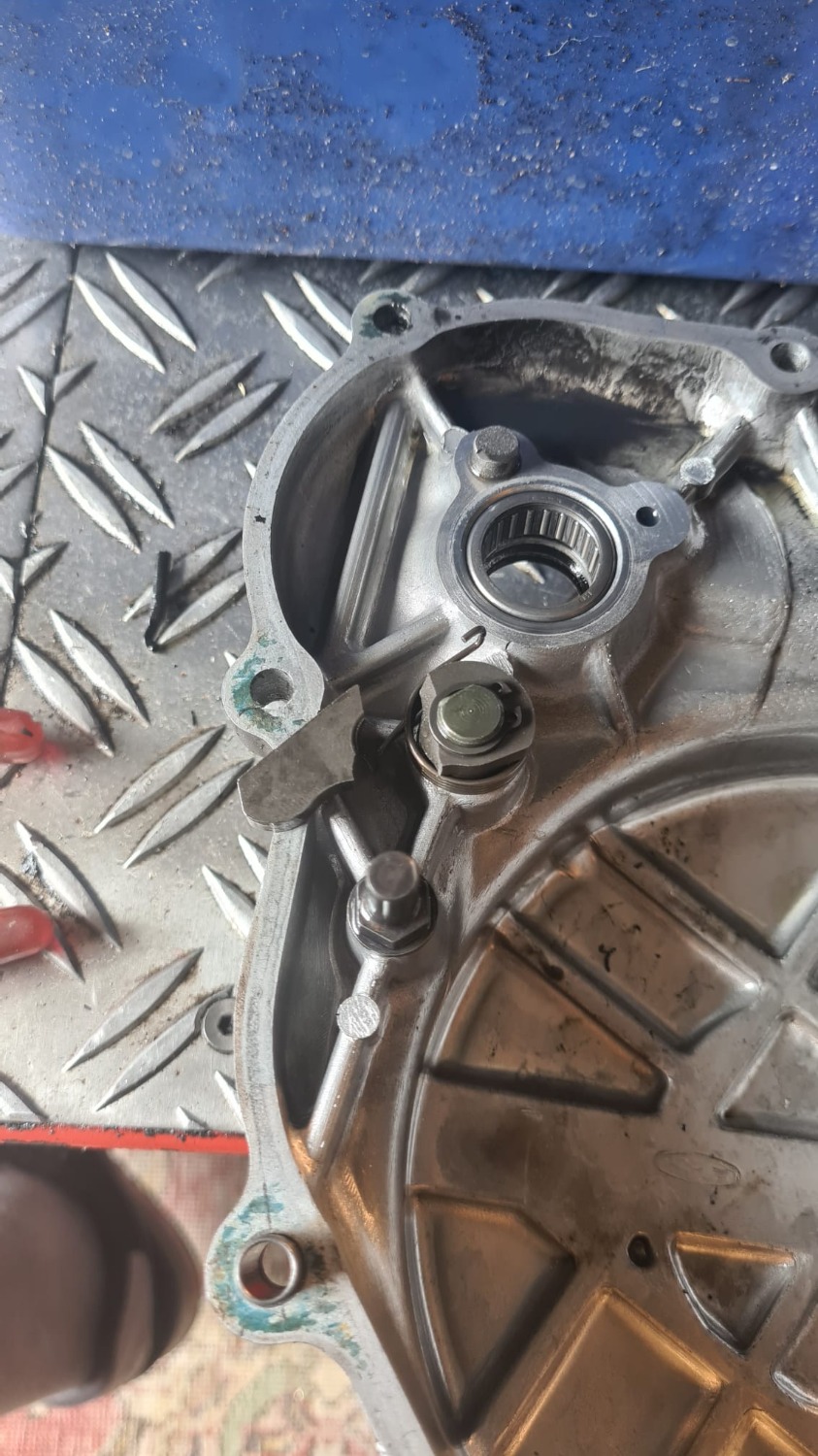

Am Kupplungsdeckel ist der Nocken von dem Dekompressionshebel gebrochen. Ich vermute mal, das beim Starten deswegen keine Kompression da war und deshalb der Motor nicht anspringen wollte. Ich hoffe ich habe Recht. Neuen, gebrauchten Deckel in der eBucht schon geordert.
Wäre super wenn das die Ursache wäre.

Ventil hatte Kontakt mit dem mit dem Metallstück.
Wie schon geschrieben Ventile prüfen eins ist wohl krumm.

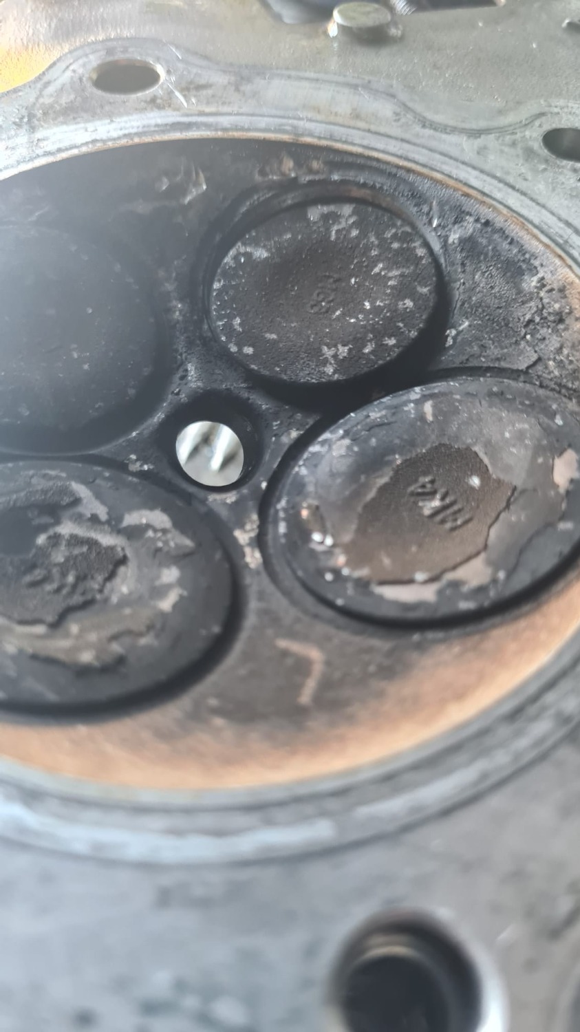

So es gibt News, leider negative. Der Motor startet immer noch nicht.
- Ventile geprüft --> nicht krumm, laufen einwandfrei
- Steuerzeiten geprüft
- neue Iridium Zündkerze --> Funken ist vorhanden
Werde jetzt Kompression messen. Dann sehen wir weiter...

IMMER NOCH VENTIL UNDICHT!
Wenn der Kolben nach unten bewegt wird erzeugt er einen Überdruck im Kurbelgehäuse und ist die Kontrollschraube entfernt entweicht dort die Luft, umgekehrt entsteht Unterdruck wenn der Kolben nach oben kommt (im Kurbelgehäuse)
Wie hast du die Ventile auf Dichtigkeit geprüft?

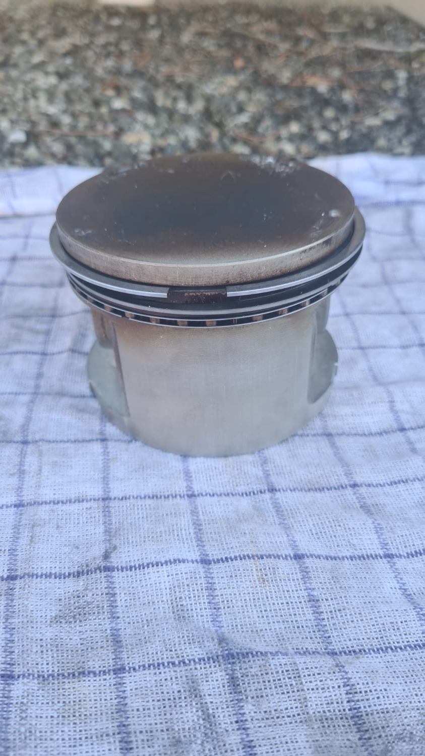

Albert und Clubman haben recht. Eins der Ventile ist krumm. Der Kolben sieht ganz ordentlich aus, die Kolbenringe sind etwas "lasch".
Da schon alles zerlegt ist werde ich den Zylinder Honen lassen und neue Kolbeninge einsetzen. Einen Tauschkopf der Firma EGU
werde ich auch verbauen dann ist alles wieder (hoffentlich) gut.

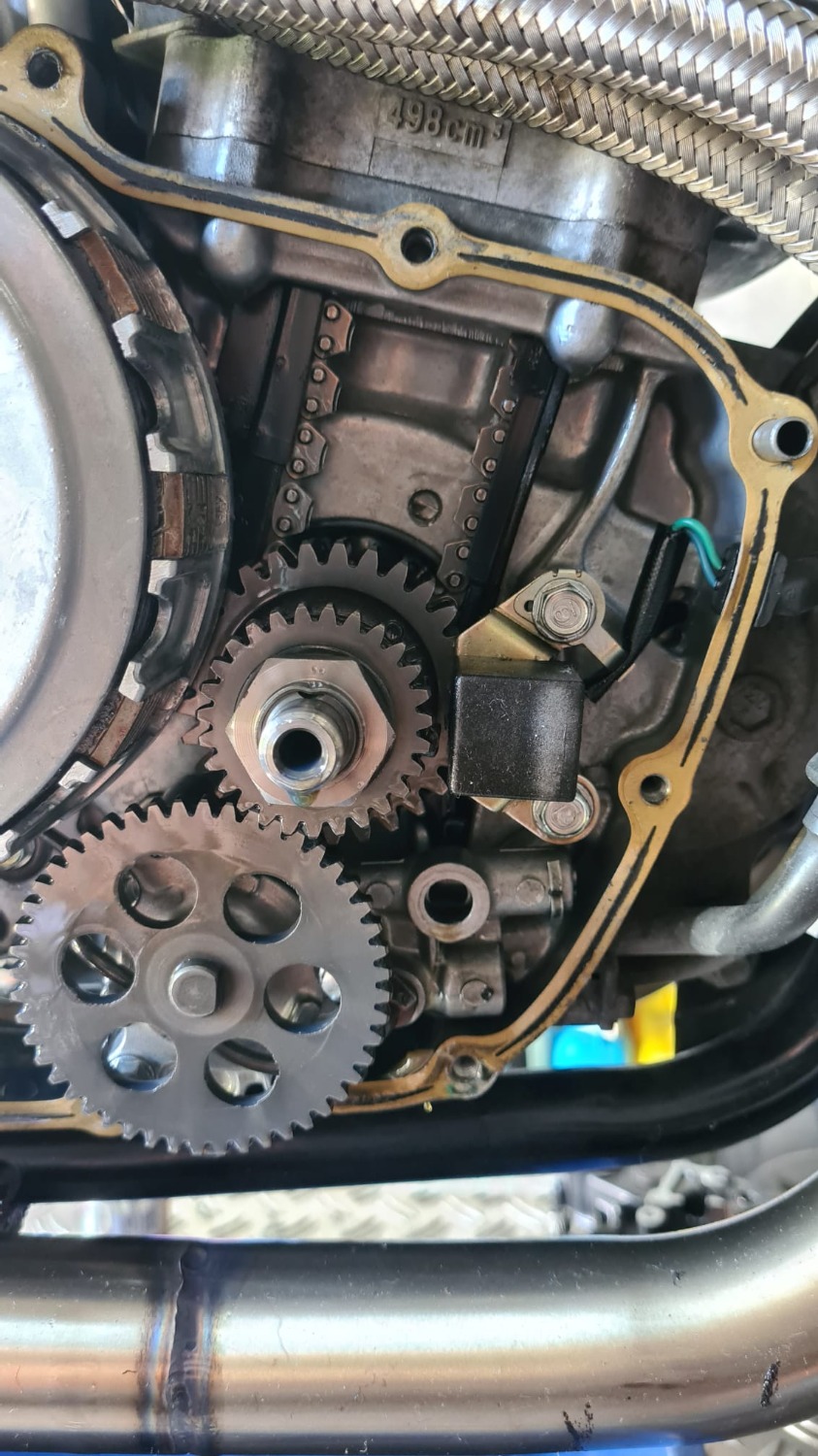

Ein Problem hab ich noch. Mein Kettenspanner sitzt extrem fest. Keine Ahnng wie ich den rausbekommen soll.... Hat jemand einen Trick auf Lager???

Der sitzt nicht extrem fest, da ist hinten ein Sicherungsstift drin, der erst rausgezogen werden muss. Dann lässt sich der Spanner durch gleichzeitiges Drehen im Uhrzeigersinn leicht mit einer Zange rausziehen. Zum Wiedereinbau mal das Forum hier durchsuchen, da musst Du Dir ein Werkzeug basteln und/oder mit Kabelbinder arbeiten um die Feder gespannt zu bekommen.

Der Stift ist schon draussen.

Hab den Kettenspanner tatächlich in den Schraubstock einspannen müssen und den Kopf dann "abziehen" können.

Krumme Ventile erkennen.
Kopf umgedreht auf die Werkbank, Verdichtungsraum mit Benzin auffüllen.
Kaffee trinken,Verdichtungsraum sollte noch voll sein.
Würde ich auch bei überholten Kopf machen.
