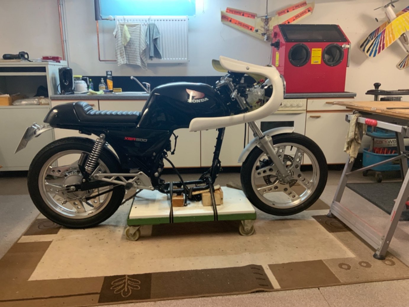

Da das hier gerade eh zum Verkleidungsthread abdriftet,
mal ein kleines Bildchen von meiner aktuellen Baustelle-noch ohne Scheibe.
Der Halter für die ist eine Einzelanfertigung vom ortsansässigen Customizer nach meinem Rohmodell.
Zuversichtlich das er das in Bälde auch über den TÜV bringt.
Beleuchtung hinten ist ausser Nummernschildleuchte auch schon komplett.

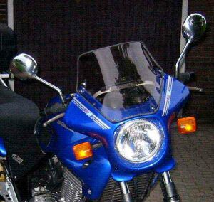

hwq schrieb: Das ist ne uralte MBV Verkleidung für die ne ABE für die XBR vorliegt.
Die Firma gibt`s glaube ich gar nicht mehr.
Eine etwas niedrigere Ausführung würde mir auch besser gefallen.
Etwas so eine wie an der alten KÖWE Ducati 750SS verbaut.
Du hast recht. In den auf dem Bild noch montierten original Spiegeln habe ich wirklich fast nichts gesehen.
Deswegen habe ich kleinere etwas weiter vorne mit einer selbst gebastelten Halterung angebracht.
Vielleicht kann ich Dir etwas helfen. Manfred Balcerek ist auf jeden Fall um Weihnachten, ich glaube 2016 nach langer Krankheit gestorben. Du hast eine der späten Halbschalen, die es immer nur mit Gutachten zum eintragen nach §19,3 für Fahrzeuge um 250ccm gab. ABE s gab es garantiert nicht und eigentlich ist das Gutachten aufgrund geänderter Bestimmungen so heute auch gar nicht mehr gültig. Ich habe damit unter Ausnutzungs des Prüferermessensspielraumes mehrere Verkleidungen zuletzt vor 6 Jahren mit diesem Gutachten noch die ältere Halbschale mit einer wahlweise verbauter Unterschale eingetragen bekommen.
Die frühen Verkleidungen hatten nicht die abgerundeten Kanten wie bei Dir und mußten mit Kantenschutz gefahren werden. Der Scheibenanschluß an der Verkleidung war etwas steiler und auch die Bohrungen waren anders. Ein weiteres Merkmal für die späten Verkleidungen ist die Möglichkeit die Serienblinker an der Verkleidung anzubringen da mit der Kantenabrundung auch dort die Form etwas geändert wurde.
An die frühe Form wurden Treckerblinker angeschraubt und es gab dafür auch eine Unterschale, die mit der oberen Halbschale zu einer Vollverkleidung verbunden werden konnte.
Bzgl der Spiegel konnte man sich natürlich aussuchen was man haben wollte, wenn man Manfred aber freie Hand gelassen hat, hat er am liebsten von Vitaloni entweder die ovalen California oder die etwas rechteckigeren Vitaloni Spiegel mit dem Faltenbalg angebaut. Die mit den Faltenbalg waren auch mal am Ritmo und in der Zeit als Ritmos massenhaft die Schrottplätze bevölkert haben, gab es die sehr günstig gebraucht. Die Talbotspiegel sehen auch chic aus, aber die waren immer deutlich teurer. Den Vitaloni California gibt es mittlerweile maximal günstig auch als Nachbau, ich weiß aber nicht, ob diese genauso gut wie die originalen sind.
Für die Scheiben existierte übrigens eine ovale Einspannvorichtung (wie eine kleine Badewanne) für eine plane Scheibenplatte, dann wurde die Platte warm gemacht und mit Unterdruck nach unten gezogen. Es ist also eine längliche Kuppel nach unten gezogen worden, die dann in der Mitte in zwei Scheibenrohlinge geschnitten wurde.
Man konnte sich auch eine ausser dem üblichen Mass flachere oder tiefergezogene Scheibe bestellen, mußte aber warten, bis jemand anders genauso, wie ich zB eine flachere Scheibe haben wollte oder gleich zwei kaufen. Bei mir kam immer noch erschwerend dazu, daß alle die Scheibe in Rauch und ich immer nur in Klar haben wollte. Der Preis war bis zum Schluß ca 100 bis 120 €.
Eine zum verwechseln ähnliche Verkleidung gab es übrigens noch von der Firma Polybauer.
Ich muß jetzt vorsichtig sein, wie ich es formuliere, ich glaube, bzw ich sage mal, es ging ein Gerücht um, daß bei Polybauer, sogar ein ehemaligen Mitarbeiter von Balcarek war. Auf jeden Fall gab es um die Form einen jahrelangen Rechtsstreit ob sie abgekupfert wurde. Eine Scheibe, obwohl sie gepasst hat, konnte man für eine Polybauerverkleidung bei Manfred eher nicht bekommen.
Ich habe mit jemandem gesprochen der in unmittelbarer Nähe wohnt und die Anlagen und das Lager sollen schon längere Zeit nicht mehr in der alten Brotfabrik stehen.

Servus Harri,
vielen Dank für Deine ausführliche Beschreibung :) Dein Vehikel gefällt mir sehr gut - eine schöne Arbeit!
Wenn ich mir noch die Scheibe dazudenke, sieht das bei Deiner Maschine so aus, wie ich mir meine (noch zu findende) Clubman vorstelle.
Ich überlege, wie die Verkleidung angebracht werden kann; gerade um den Scheinwerfer herum stelle ich mir das, in Anbetracht der sicher deutlichen Vibrationen, so vor, daß man eine gute Lösung finden muß.
(Ich habe gestern getöbert und ein Bild gefunden, aber leider keine Quelle. Es muß da schon noch was geben, aber gut versteckt)

Andreas_NRW schrieb: Da das hier gerade eh zum Verkleidungsthread abdriftet,
Leise Zwischenfrage: fliegst Du auch Helis?

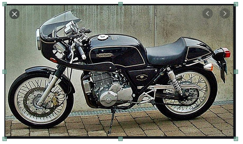

An der hier abgebildeten Gustav Ey Verkleidung sind die viereckigen Vitaloni Spiegel mit den Faltenbälgen sehen
und hier auf einem älteren Bild in der zweiten Reihe von mir zum Vergleich an einer mbv Halbschale einen ovalen Vitaloni California
myalbum.com/album/aghC3pqo5lLt
