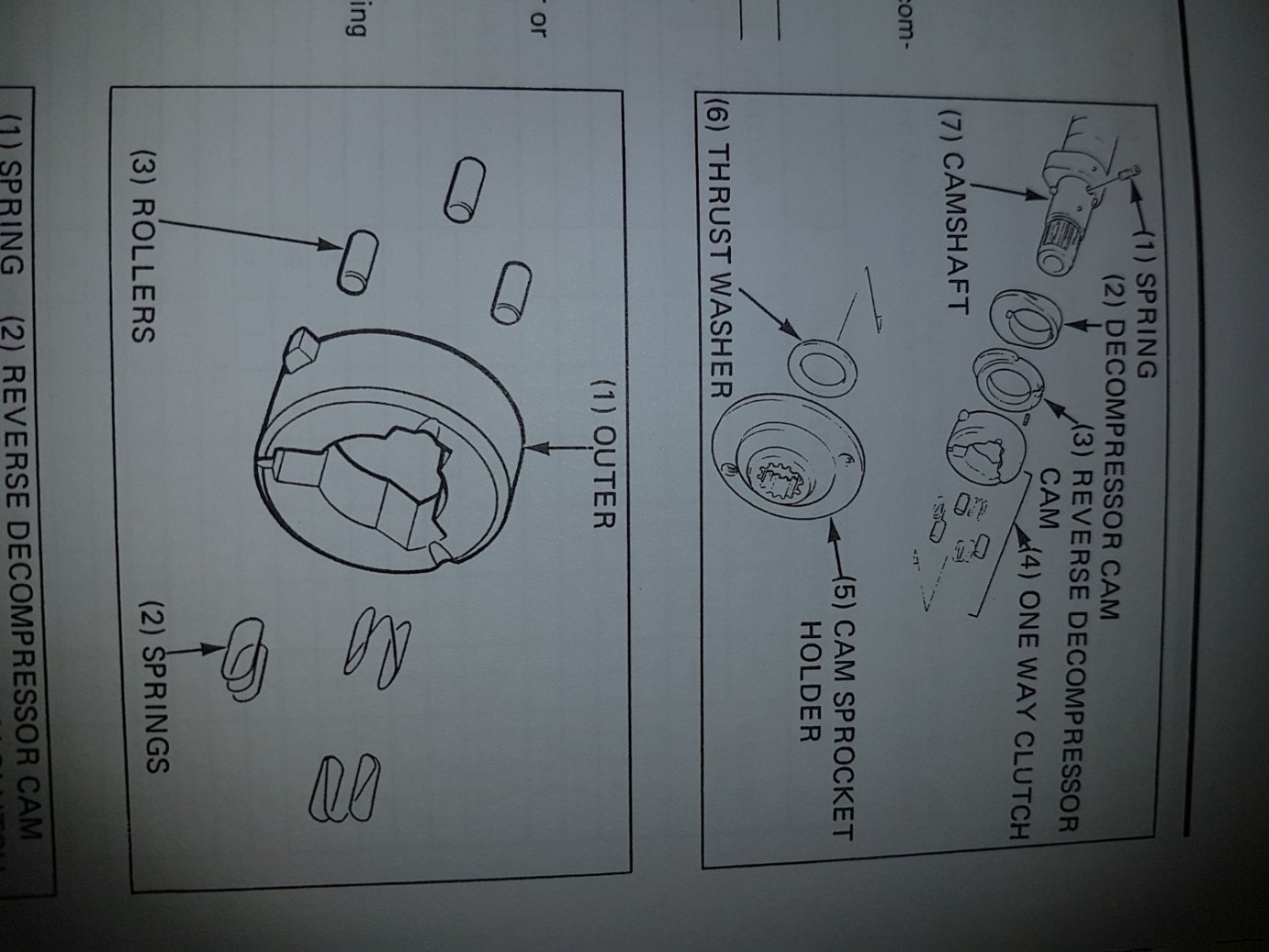

Die fehlt die Erweiterung des Werkstatthandbuch Habe mal versucht zwei Fotos anzuhängen. Du brauchst einen grossen Abzieher und es geht auch nicht so einfach.

Es ist schon im Werkstatthandbuch beschrieben, aber nicht im Grundband für das 85er F Modell.
Das Werkstatthandbuch ist 4 teilig.
Ein Grundbuch mit knapp 300 Seiten für das 85er F Modell
und drei Ergänzugsbände (86er Modell G, 87er Modell H und 88er Modell J ) mit je ca 20 Seiten für die Änderungen zum F Modell.
Der Dekoeinrichtungsaufbau ist im Ergänzungsband des 88er J Modells im Kapitel 23.4 auf 2 Seiten mit 4 Zeichnungen verständlich beschrieben.

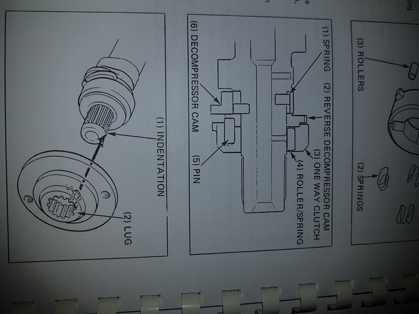

So siehts aus
Kurt
Folgende Benutzer bedankten sich: Richard P, Harri, TreckerD

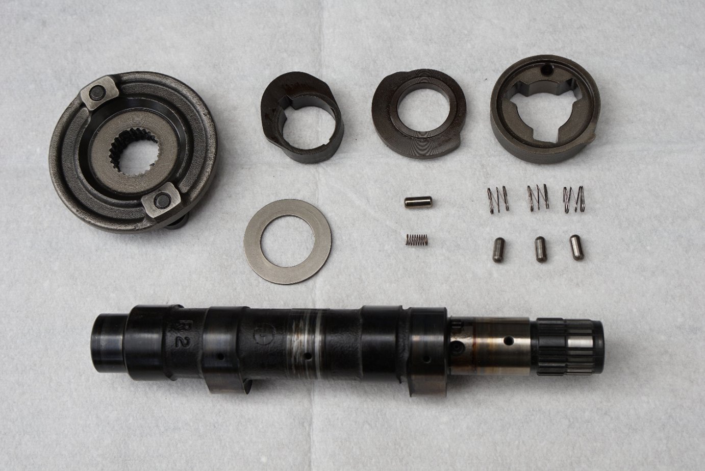

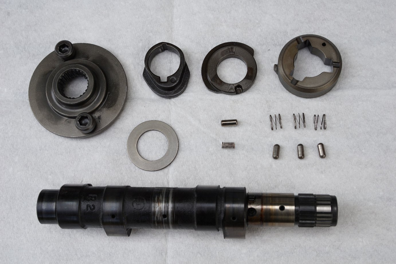

Ich versuche mal die Funktion zu erklären und stelle mal eine Arbeitshypothese ein, die auch gerne korrigiert werden soll.
M:M; ist das Entscheidende, daß man sich klarmachen muß, daß es neben der normalen Vorwärtsdrehung, beim Abstellen des Motors zum Ende immer noch eine kleine Rückwärtsdrehung des Motors gibt, wenn der Kolben bei der letzten Umdrehung quasi gegen die Kompression läuft und dabei minimal etwas "zurückschnalzt"..
Mit dieser Rückwärtsdrehung wird der Dekoring gegen den 2.Ring in die Ventil anhebende Position verdreht.
In dieser verdrehten Position wird er durch die ganz schwachen "Fliehkraftgewichte gerade eben gehalten und die Fliehkraftgewichte verbleiben im Stand und auch noch bei langsamer Motordrehung.
Sowie der Motor sich aber schneller dreht, halten die Fliehkraftgewichte die Verbindung nicht mehr und der Dekoring kann sich beim Vorwärtsdrehen dann in die Betriebsfunktion drehen..

Hallo, wenn die Laufbahnen der Nockenwelle und der Schlepphebel tadellos sind, ist es meistens die kleine Feder die geräusche verursacht und nicht mehr genug spannung hat, auf Kurt seinem Bild die zweite von rechts über der Nockenwelle.
Die Feder kostet nur ein paar Euro, aber der Tausch der Feder hat mir vor 4-5 Jahren beim freundlichen über 60,- € gekostet, hab mich damals nicht getraut es selber zu machen.
Da viele XBR auch mit Autodeko durch meine Hände gegangen sind kann ich sagen das so ab 40000km leichte Geräusche am Autodekomechanismus auftreten können, verursacht durch die kleine Feder.

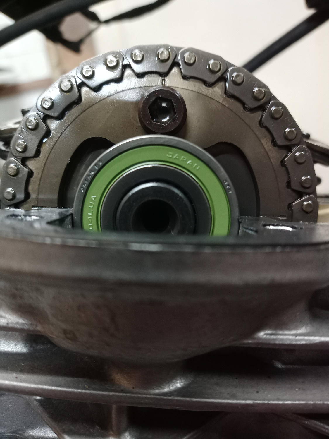

Ich habe jetzt mal die Steuerzeiten nach den Markierungen ausgerichtet.
Also den Deckel Oberhalb der Lima geöffnet und die "T" Markierung genau ausgerichtet.
Ich habe mich gewundert, dass auf dem oberen Kettenrad für beide Arbeitstakte Markierungen vorhanden sind.
Im folgenden Bild kann man erkennen, dass die Markierungen sehr gut zur Gehäuseoberkante fluchten. Die in Fahrtrichtung vordere Markierung steht mal gerad einen halben Millimeter höher. Wenn überhaupt soviel.
Wenn die Kette am Ende wäre, dürfte das doch mehr sein? ( Danke Harri für den Tip ).

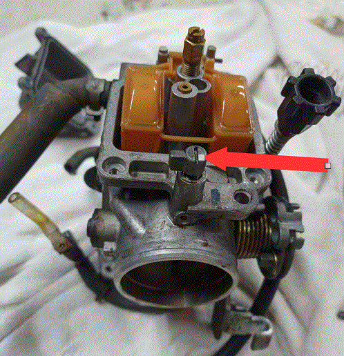

Dabei habe ich vermutlich was verstellt. Siehe Bild:
Das Biild zeigt den Vergaser von unten. Der rote Pfeil im Bild zeigt auf etwas, dass in Fahrtrichtung vorn unten sitzt.
Dieser Knebel hat sich beim Ausbau verdeht. Leider weiss ich nicht wofür der ist. Im WHB zur XBR gibt es den Knebel nicht.
Wer weiss dazu ws?

Beim flüchtigen hingucken ohne technische Überprüfung würd ich behaupten, das könnt die Leerlaufgemischregulierschraube sein.
Der Höcker fiel mir noch nie auf, könnt aber ne verdrehsicherung sein.

Es ist die Leerlaufgemischregulierschraube. Am Vergaser der Clubman dient der "Knebel" als Anschlag an den  Schwimmerkammerdeckel. Wenn du den Deckel montierst, kannst du die Regulierschraube nicht mehr beliebig drehen. Du musst also die Grobeinstellung des Leerlaufgemisches vor der Montage des Schwimmerkammerdeckels vornehmen. Oder du entfernst einfach die Nase an der Einstellschraube und kannst dann beliebig drehen.

Wenn Du die rausdrehst, ist dort eine Feder, ein Scheibchen und ein kleiner O-ring, Der O- Ring wird üblicherweise übersehen, wenn er im Loch drinbleiben will oder nicht drauf geachtet wird. Er. ist teilweise entweder rissig oder schon zerbröselt und nur selten noch tauglich.. Mittlerweile halte ich es für nicht unwahrscheinlich, daß das ein gar nicht so selten vorkommender Grund sein könnte, wieso Vergaser nach einer "richtigen Reinigung" nicht mehr richtig laufen.

Wenn du den Vergaser so wie dein Bild ihn zeigt im Ultraschallbad hattest, halte ich das für wenig zielführend. Für eine Ultraschallreinigung zerlege ich den Vergaser komplett, und für jede andere Art der Reinigung auch.
Wenn du die Leerlaufgemischeinstellschraube entfernst, sei vorsichtig. Sie hat eine sehr dünne Spitze, die abbrechen kann, vor allem beim Zusammenbau.
Du musst sie einschrauben bis es nicht weiter geht. Aber sanft! Dann wieder 2,5 Umdrehungen raus. Das ist dann die Grundeinstellung.
