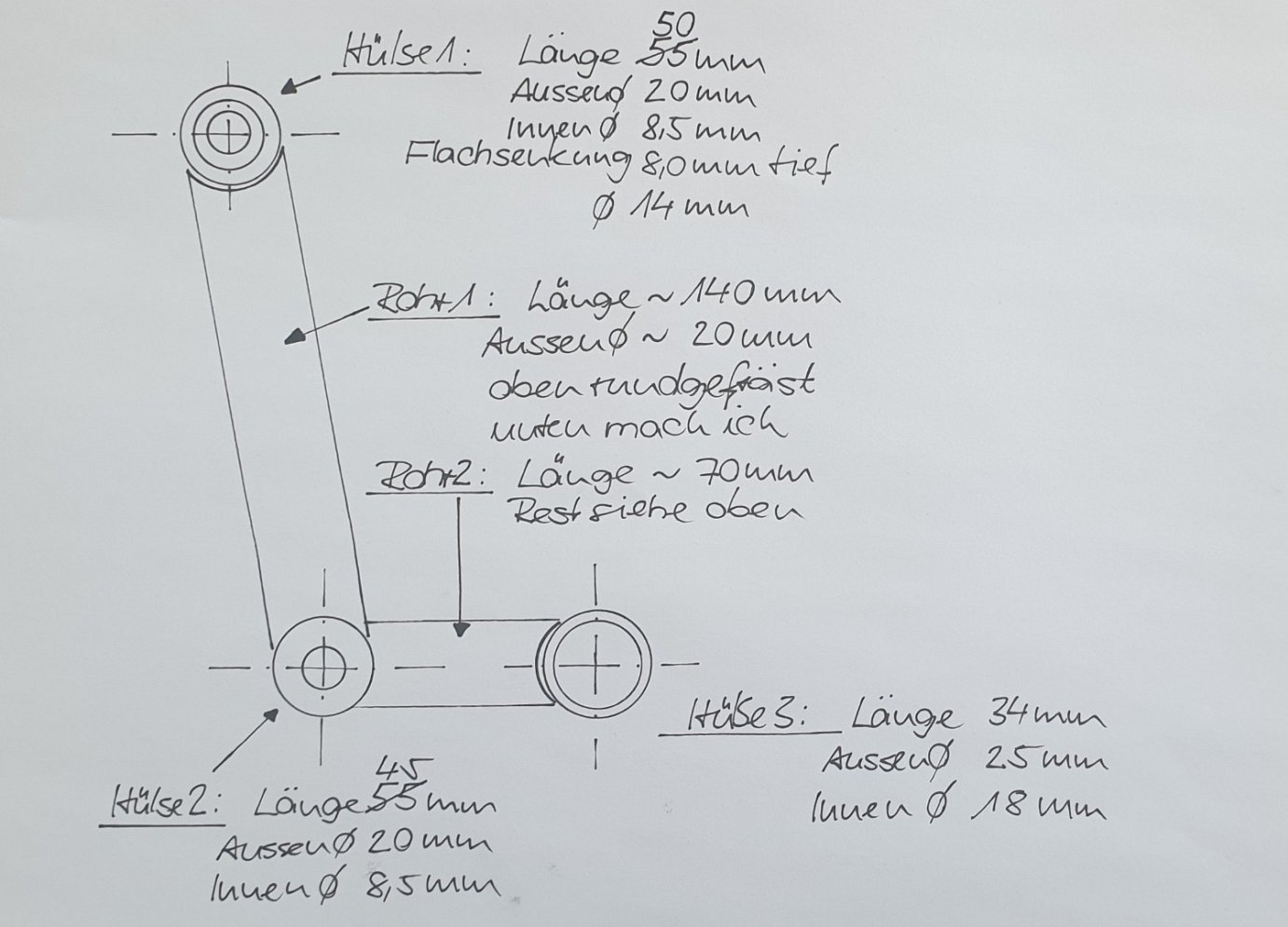

Hi Olm, meine OP wurde auf Dienstag verschoben, also hier die Infos für dich....
- Fussrastenhalterung links ist die gleiche. Allerdings habe ich den Schalthebel umgedreht (nach vorne) um eine bessere Sitzposition zu haben. 1. Gang ist nun oben was von Vorteil ist, da bei den Rennen ich nur im 2ten GAng fahre und so schnell in den 2ten "runterschalten" kann. Auf der rechten Seite musste ich was basteln, siehe Skizze und Fotos...
